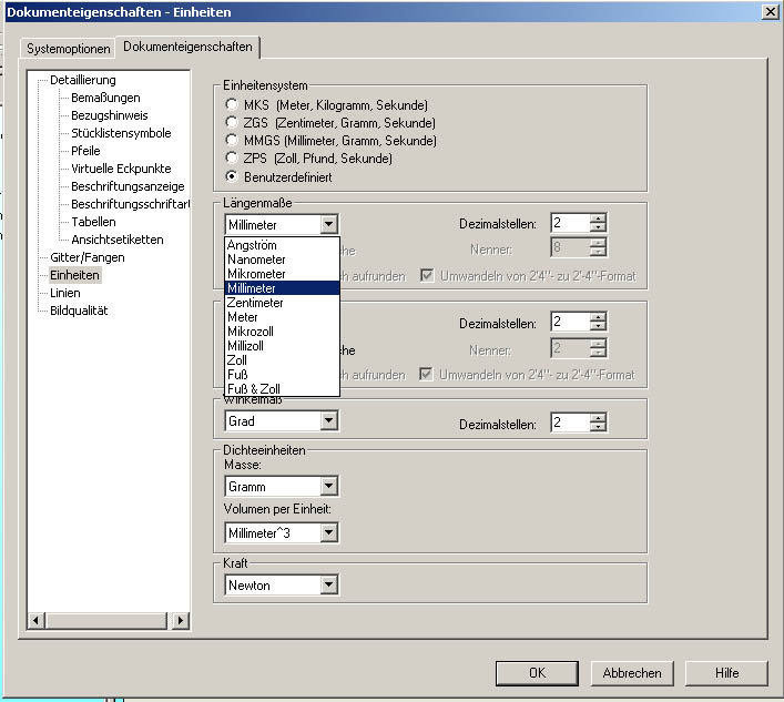

Hallo SW-User,
ich habe Zeichnungen im die in "inch" bemaßt sind. Gibt es eine Möglichkeit diese in "inch" zu zeichnen und dann die komplett in "mm" umzuwandeln...? Ansonsten muss ich ja jedes einzelne Maß vorher umrechnenen. Hab noch nichts gefunden...

Hallo Ron !
Einfach die Zeichnung in vorhandener Maßeinheit erstellen und anschließend die Einheiten auf Millimeter umstellen. Das war´s.
Man kann auch Doppelbemaßungen erstellen. Dann hat man z.B. Zoll und mm auf einer Maßlinie stehen.

Hallo Holger,
Respekt... das ging aber schnell
Danke, das mit der Doppelbemaßung ist perfekt
