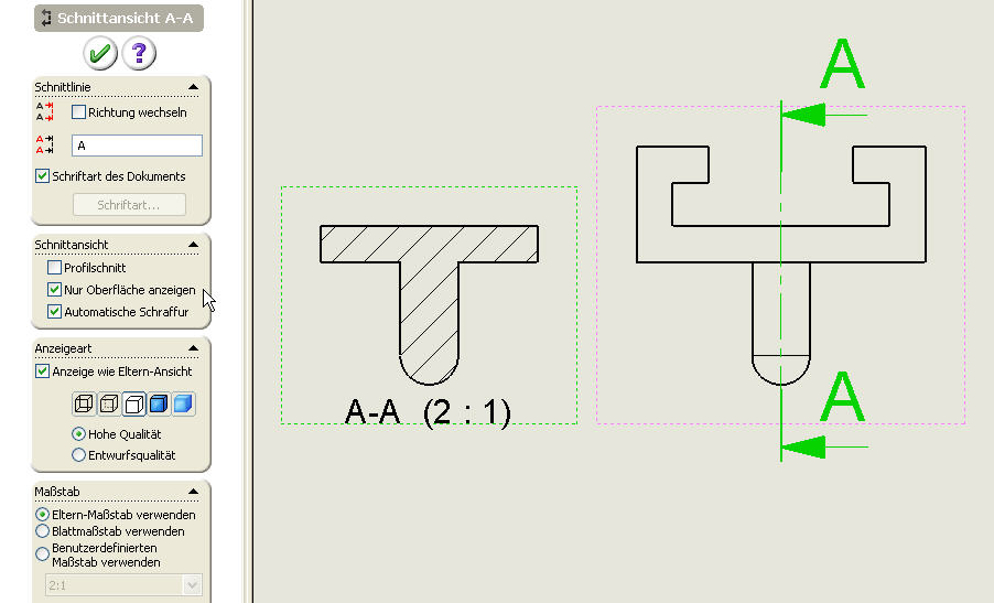

Hallo allemiteinander
folgendens Problem: ich kann in Schnitten die Modellkanten welche hinter der Schnittebene liegen nicht ausblenden.
Ich selektiere sie mit der Maus, rechte Maustaste, Kante ausblenden, Resultat: Kante bleibt sichtbar und wird gedruckt.
"Verdeckte Elemente auswählen" ist aktiv, also ich kann die Kante in der Folge wieder selektieren und einblenden,
wer weiss Rat
viele Grüsse
Paul

Hallo Paul,
wenn ich Dirch recht verstehe¨, dann sollte doch die Option Profilschnitt oder Nur Oberfläche anzeigen in der Eigenschaft des Schnittes helfen. Oder habe ich da was falsch verstanden ?

Hi!
Bei mir ist das auch ein Problem - kann die Kanten auch nicht ausblenden...
Auch ein zweites mal auf Ausblenden klicken funktioniert nicht.
Die Idee mit dem Oberflächenschnitt ist nicht schlecht, aber Geometrie die hinter dem Schnitt liegt soll auch (bis auf ein paar Kanten halt) sichtbar sein. Wie geht das?
Kann man eine weiße Fläche (Blattfarbe) irgendwie über störende Kanten legen und so ein Workaround schaffen?? Mit einer leeren Schraffur oder sowas? Habe noch keine Lösung gefunden...

Moin Paul,
versteh ich dich richtig ???
SWXSolidWorks 2005 SP1.0ev
Vielleicht ein neueres vielleicht 2.0 oder wenn für gut befunden späteres runterladen ...
