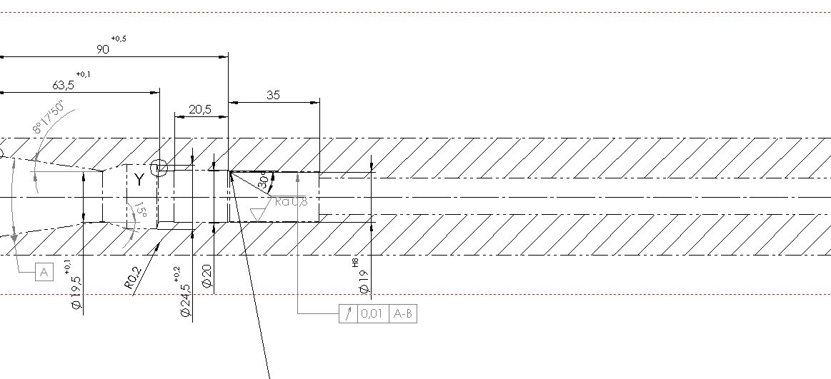

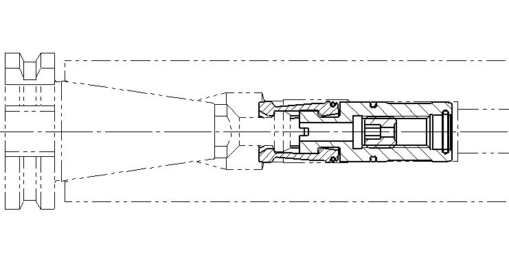

Ich habe ein Problem mit dem Umstellen der Komponentenlinien.
Auf unserer Zeichnung ist eine Baugruppe in 2 Konfigurationen dargestellt (2 Zeichenansichten). Ein Einzelteil (Spindel1) (Fertigungsteil des Kunden) der Baugruppe (Spindel2)wird in einer seperaten Ansicht dargetellt.
Die Komponentenlinien von diesem Einzelteil lassen sich nur in den Ansichten der Baugruppe ändern.
Wir sind vom SW 2001 auf SW 2004 (SP3.0)umgestiegen.
Dies passiert immer wenn Zeichnungen kopiert werden, außer die Vorlage war kpl. neu gezeichnet.
Hatte schon mal jemand so ein Problem? Wir wollen nicht jede Zeichnung neu erstellen.
Danke für eure Hilfe
