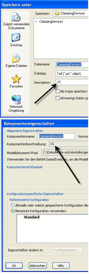

habe auch wieder mal die Zeit mich mit SolidWorks auseinanderzusetzen. (Ist leider im Moment nur eine unbezahlte Freizeitbeschäftigung).
Und schon taucht ein Problem auf:
Weiss jemand von den APIProgrammier- und Anwendungsschnittstelle (Application Programming Interface)-Gurus, wie man die Komponentenbeschreibung der einzelnen Parts eines Assemblys ermittelt?
Unter Komponentenbeschreibung verstehe ich die Beschreibung welche man beim speichern eines Teiles zusätlich angeben kann. (Sihe Anhang)
liebe Grüsse
Tom

Hallo Tom,
die Beschreibung kannst Du wie folgt ermitteln.
Code:
Dim swApp  As SldWorks.SldWorks
Dim swModel As Object
Dim sText  As String
Set swApp = Application.SldWorks
Set swModel = swApp.ActiveDoc
sText = swModel.CustomInfo("Description")
Gruss Jörn

Besten Dank Jörn,
das waren schon mal 10Punkte wert.
Bin leider nicht an meiner Entwicklungsumgebung und kanns noch gerade nicht ausprobieren.
Vermutlich wird sich noch eine weitere Frage stellen. Nämlich wie komme ich zu den einzelnen swModel's aus einer Assembly heraus.
Ich kann den Feature-TreeView Scannen und so alle Komponenten "Component2" ermitteln. Komme ich über die Komponenten auch an die jeweiligen swModel's oder wie?
gruss tom

Hallo Tom,
auch das geht recht einfach, wenn du die Komponente hast. Mit
Code:
Set ModelDoc = Component.GetModelDoc()
bekommst du dann das dazu passende ModelDoc Objekt. Dazu muss die Komponente aber vollständig geladen sein, d.h. wenn die reduziert oder unterdrückt ist kommst du so nicht an das ModelDoc dran und mußt die vorher vollständig darstellen bzw. laden.
Ciao,
Stefan
