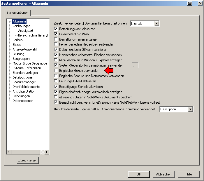

Kann man eigentlich SWXSolidWorks wahlweise auch mit englischer Oberfläche starten, obwohl das OS in deutscher Sprache installiert ist?

ja, ist kein Problem: in den Systemoptionen\Allgemeines umstellen auf "Englische Menus benutzen" und SolidWorks neu starten. Achtung: alle Daten kommen dann aus dem Ordner ...\lang\english , falls ihr irgendwelche Anpassungen gemacht habt.

Pass auf, falls Du nur "Englische Feature und Dateinamen verwenden" nutzen möchtest. Damit wird nur der FeatureManager auf Englisch umgestellt, die Menüs und Tolltips usw bleiben deutsch.
Im Prinzip eine nette Idee, wenn man mit anderen Daten tauscht.
ABER: alle Verknüpfungen heissen "Constraint" (= Deckungsgleich) auch wenn Sie "Parallel", "Senkrecht" oder anderes sind.
Ist als Fehler bei SolidWorks gemeldet, aber bisher noch nicht korrigiert.
