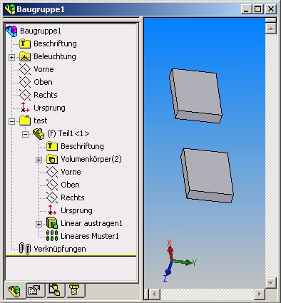

Hallo Uwe,
so etwa wie im Screenshot dargestellt?
Allerdings hab ich hier das lineare Muster im Bauteil erzeugt und nicht in der Baugruppe.
In der Baugruppe dann den Ordner erstellt und das Bauteil reingezogen. Das lineare Muster ist dann allerdings auch dem Bauteil untergeordnet.
Ein lineares Muster, welches in der Baugruppe auf ein Bauteil erzeugt wurde, konnte ich allerdings auch nicht in ein und dem selbem Ordner bringen
Gruß a.k.
