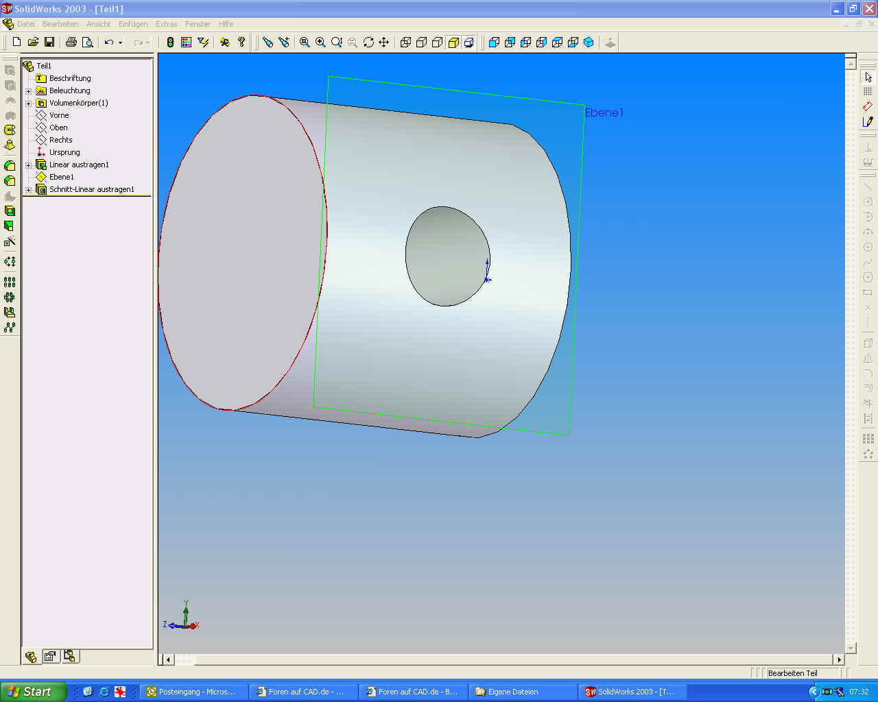

erstellt am: 19. Aug. 2004 07:28    Editieren oder löschen Sie diesen Beitrag!  <-- editieren / zitieren -->   Antwort mit Zitat in Fett Antwort mit kursivem Zitat    Unities abgeben: 1 Unity (wenig hilfreich, aber dennoch)2 Unities3 Unities4 Unities5 Unities6 Unities7 Unities8 Unities9 Unities10 Unities Nur für ima04 10 Unities + Antwort hilfreich
Hallo ima04
Du nimmst eine Flaeche zu Hilfe, die Tangential auf deiner Mantelflaeche liegt. Darauf dann die Skizze legen.

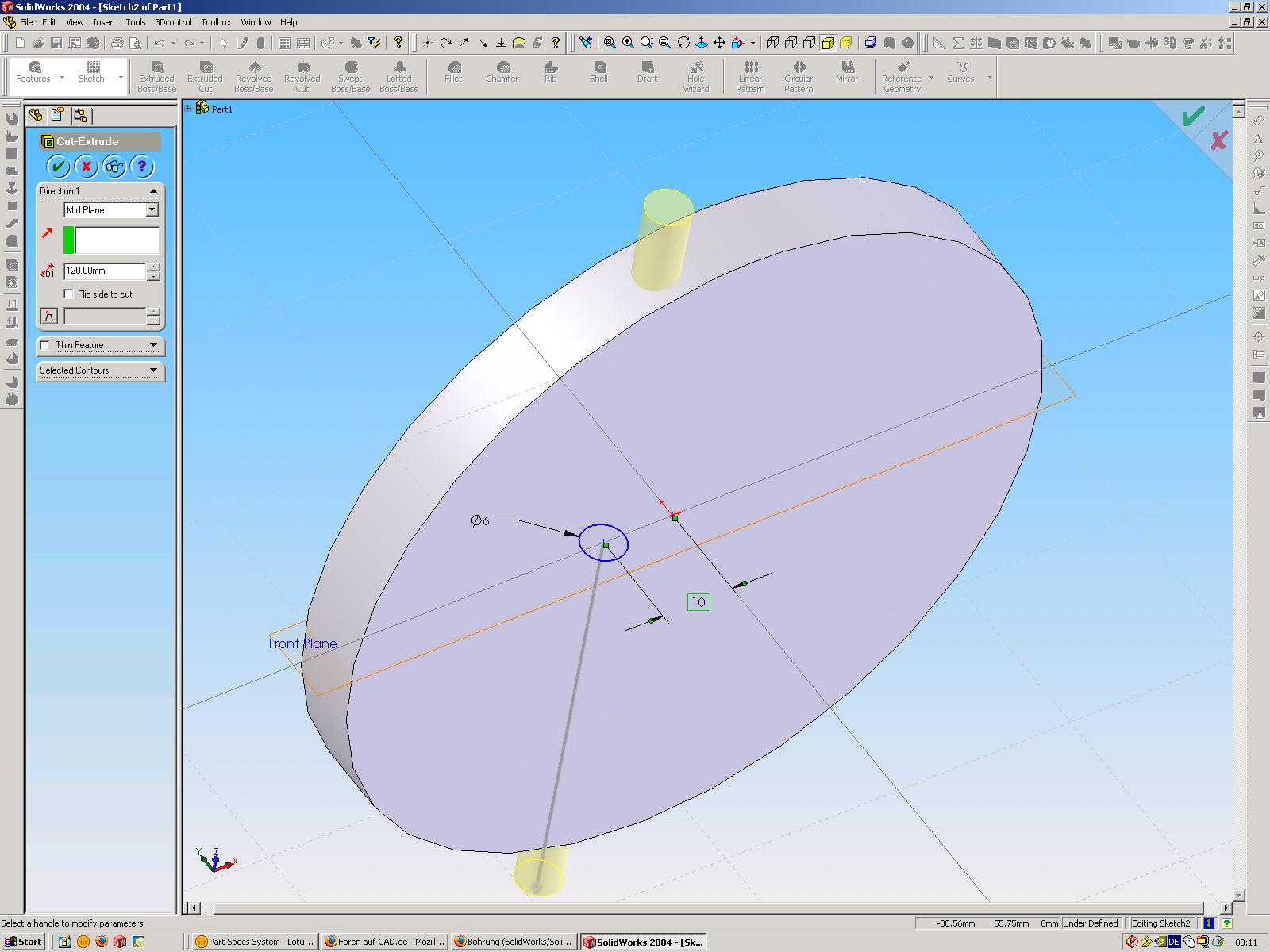

erstellt am: 19. Aug. 2004 08:15    Editieren oder löschen Sie diesen Beitrag!  <-- editieren / zitieren -->   Antwort mit Zitat in Fett Antwort mit kursivem Zitat    Unities abgeben: 1 Unity (wenig hilfreich, aber dennoch)2 Unities3 Unities4 Unities5 Unities6 Unities7 Unities8 Unities9 Unities10 Unities Nur für ima04 10 Unities + Antwort hilfreich
Hallo ima04
Oder auch ohne Zusatzebene. Nur eine der vorhandenen Ebenen benutzen und alles aus der Mitte bauen. siehe Beilage
En Gruess
Olivia
