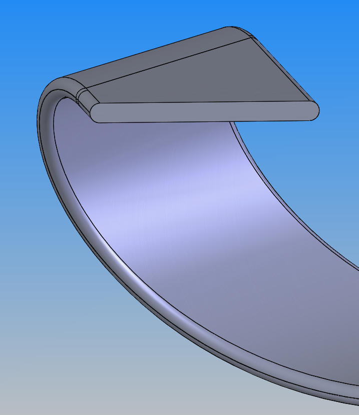

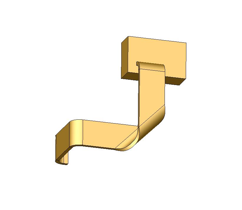

Hallo Blechfüchse,
ich möchte unter 2001+ ein Flachbandkabel simulieren. Das Problem liegt in einem 90° Knick (siehe Bild). Mit Profil und Leitlinien komme ich nicht um die Ecke, also dachte ich an ein "Blechkabel" :-).
Leider kann ich hier scheinbar nur einen Rechteckigen Querschnitt verwenden, mit Radien in den Profilecken verweigert er mir die Biegung.
Meine Fragen: Ist das so oder bin ich nur zu blöd? bzw. gibt es einen workaround?

Hallo guischmi,
ich hab leider kein SWX 2001+ greifbar, aber in SWX 2004 kann man die Kanten nachträglich verrunden. Die tangentiale Fortsetzung hat zwar ein paar Probleme, aber auf mehrere Abrundungsfeatures verteilt kriegt man es dann doch hin.
Gruß  Oldie

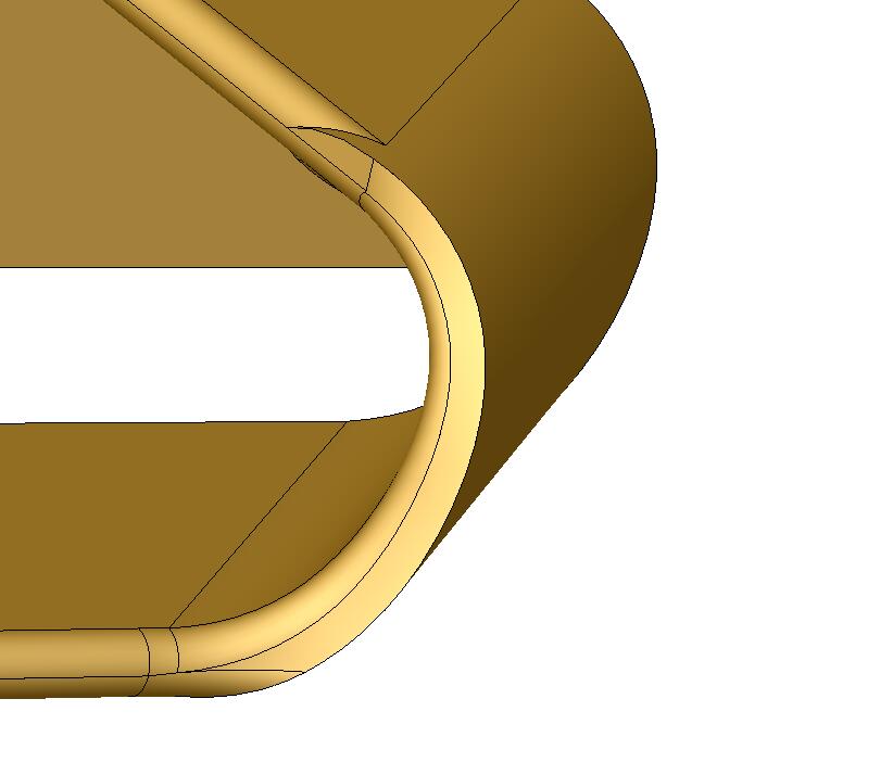

Mit Verrundungen komme ich genau so weit (Bild). Variable Radien bringen nix. Was hast Du sonst noch gemacht?

Original erstellt von guischmi:
@ Oldi:
Hallo guischmi,
wie schon mal geschrieben:
Original erstellt von Oldie:
Am besten schaltest du  die "tangentiale Fortsetzung" der Verrundung aus und selektierst die Kanten mit "Tangentialität auswählen" (SWX2001+ ???).
Sollte SWX hier verweigern, einfach notfalls je Kantenstückchen ein Verrundungsfeature platzieren.
Als Radius einen minimal ( 0,03mm ) kleineren Wert als die halbe Kabeldicke angeben.
Dein Ergebnis hatte ich auch, als ich noch dachte:" Des mecht die Verrundungsfunktion mit der Tangentialen Fortsetzung (des  Katt) doch alles von alaan."
Typischer Fall von "Mensch denkt, SWX lenkt"
Gruß  Oldie

die Tangentialität pro Einzelkontur kann ich in 2001+ nicht bestimmen, oder ich finde es nicht. Aber beim Spielen mit kleineren Radien und diversen Optionen kam heraus, das SWXSolidWorks bei Radien größer 0,47 Probleme kriegt (Kabel-Ø 1). Den Unterschied zwischen 0,5 und 0,47 sieht aber eh keiner, also huddeln wirs halt mal so hin, ist ja eh nur fürn Bild....
