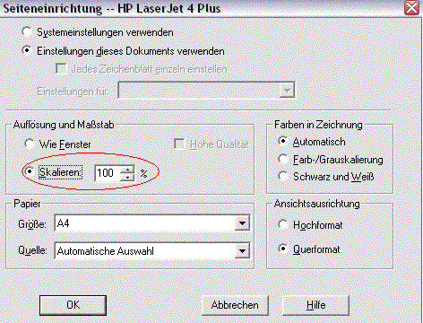

Hallo Leute,
ich habe das Problem, daß wenn ich Zeichnungen rauslasse, die Abmessungen der Teile nicht zu den Maßen passen. Wenn ich ein Blech mit 100 x 100 mm rauslasse, hat das Blech auf der ausgedruckten Zeichnung nur 99 x 99 mm. An den Druckereinstellungen kanns fast nicht mehr liegen, da ich schon ne ganze Weile an dem problem rummache und ettliche Einstellungsvarianten durchgetestet habe.
Speichere ich die Datei und mein Kollege druckt dann aus, passt alles einwandfrei.
Hat jemand ne Ahnung was das sein kann?
Danke im Voraus

Hi Flecs,
versuch doch mal in der Seiteneinrichtung die 100% einstellen (siehe Bild).

Hallo Johannes,
hab ich schon probiert! Ohne die 100% Skalierung ists noch schlimmer...

Hallo Flecs,
und herzlich willkommen im Forum.
Das könnte auch an eurem Drucker liegen, ich vermute mal,d ein Kollege druckt nicht auf denselben Drucker, sondern auf einen Anderen. Auch das Papier kann eine Rolle spielen, genauso wie die Temperatur und Luftfeuchtigkeit (nein, kein Scherz  )
Wir hatten z.B. mal einen A1 Drucker, der in Längsrichtung immer ca. 1.5% zu wenig gedruckt hatte, wenn eine frische Rolle drin war, bei einer alten, "ausgetrockneten" aber richtig.
Wenn es nicht so etwas triviales wie die 100% von Johannes ist kannst du zweierlei versuchen: druck dein Blatt auf einer Nummer größer aus (also A4 auf A3) und schau mal, wie es sich dann verhält; ist der Druck da okay, staucht der Drucker wohl intern die 100% auf seine bedruckbare Fläche ... und vorbei ist mit 100% .
Sonst versuch mal den Umweg über ein TIFF, erzeug dir das mit 300 DPI und 100% (das stimmt garantiert  ) und druck das dann aus, vielleicht ist es dann weg. Wenn auch das zu klein ist macht es der Druckertreiber wenigstens konsequent falsch.
Aber mal ganz was anderes: wer um alles in der Welt misst eine ausgedruckte Zeichnung nach oder greift sich von dort Maße ab?

Hallo Stefan,
ich hab alles durchprobiert und das Ergebnis war das selbe, 99% beim Normaldruck und 93% beim Tiffdruck. Kann das echt am Druckertreiber liegen?
Mein Kollege und ich benutzen das selbe Solid Works, haben die Selben Druckertreiber und den selben Drucker, nur bei ihm passts und bei mir nicht. Und die Papierfeuchtigkeit ändert sich nicht von einer Minute auf die andere. Ich raffs echt nicht, was kann das sein?
Ach ja, wenn unser Musterbau Blechabwicklungen benötigt, z.B. für Trichter, dann drucke ich die Abwicklung aus, dann wird sie ausgeschnitten, aufs Blech aufgeklebt, das Blech zugeschnitten und gerollt. Wenn nun die Maße nicht stimmen könnt ich die Blechbearbeitung auch selbermachen, das wäre genauso genau...

Erzähl uns mal, um was für einen Drucker/Plotter es sich handelt, Treiberversion, Betriebssystem. Vielleicht kannst du auch ein Beispiel zur Verfügung stellen?

Der Drucker heißt: "Canon iR 1600" und der Treiber: "Canon iR 1600-2000 PCL6" des System ist Windows 2000.
Was für ein Beispiel willst du hören bzw. sehen? Ich kann leider keine Zeichnungen reinstellen.
Ich zeichne ein Blech mit 100 x 100 x 1 mm, mach ne Zeichnung und drucke... dann kommt das Teil auf 99 x 99mm raus...
Grüße Flecs

Tja, zu diesem Drucker kann ich nichts sagen, auf meinem HP4050 druckt er diese Beispiel in X-Richtung korrekt, in Y-Richtung wird das Quadrat ca. 1/2mm zu groß, das liegt am Vorschub des Druckers. Ich schätze mal, da werden die meisten Drucker nicht ganz korrekt arbeiten...aber das hilft dir jetzt auch nicht.
Hat dein Kollege den selben Treiber installiert? Gibts für den Drucker einen PS-Treiber? Vielleicht gehts damit besser.
Wir hatten mal einen Calcomp-Plotter, dort konnte man die X- und Y-Skalierung im Setup korrigieren, hat dein Drucker/plotter so etwas auch?
Sorry, ansonsten weiß ich auch nichts sinnvolles mehr dazu zu sagen.

Meine Kollegen Drucken auf dem gleichen Drucken und haben die selben Treiber mit den selben Druckereinstellungen...
Da wir übers Netzwerk drucken und uns die Treiber per Mail zugesendet werden, haben wir alle das selbe Equipment. Genau das bläht mich ja am meisten...

Original erstellt von Flecs:
...Wenn ich ein Blech mit 100 x 100 mm rauslasse, hat das Blech auf der ausgedruckten Zeichnung nur 99 x 99 mm...
hallo!
eine lösung habe ich zwar nicht, aber was wäre, wenn du die sklalierung auf 101% stellst? das müsste doch (fast  ) in die richtige richtung gehen - oder?

Ich glaube nicht, dass die Bildschirmauflösung das Problem ist, da ich ja nicht auf dem Monitor nachmesse sondern auf dem Papier.
Selbst wenn ich nen 12" Monitor hätte muss aufm Drucker die Originalgröße rauskommen.

Danke an Stahly,
das mit den 101% funzt zwar schon, ist aber auch nicht das Gelbe von Ei...
Wenn ich nicht diese doofen Abwicklungen machen müsste wärs mir ja auch voll wurscht.
