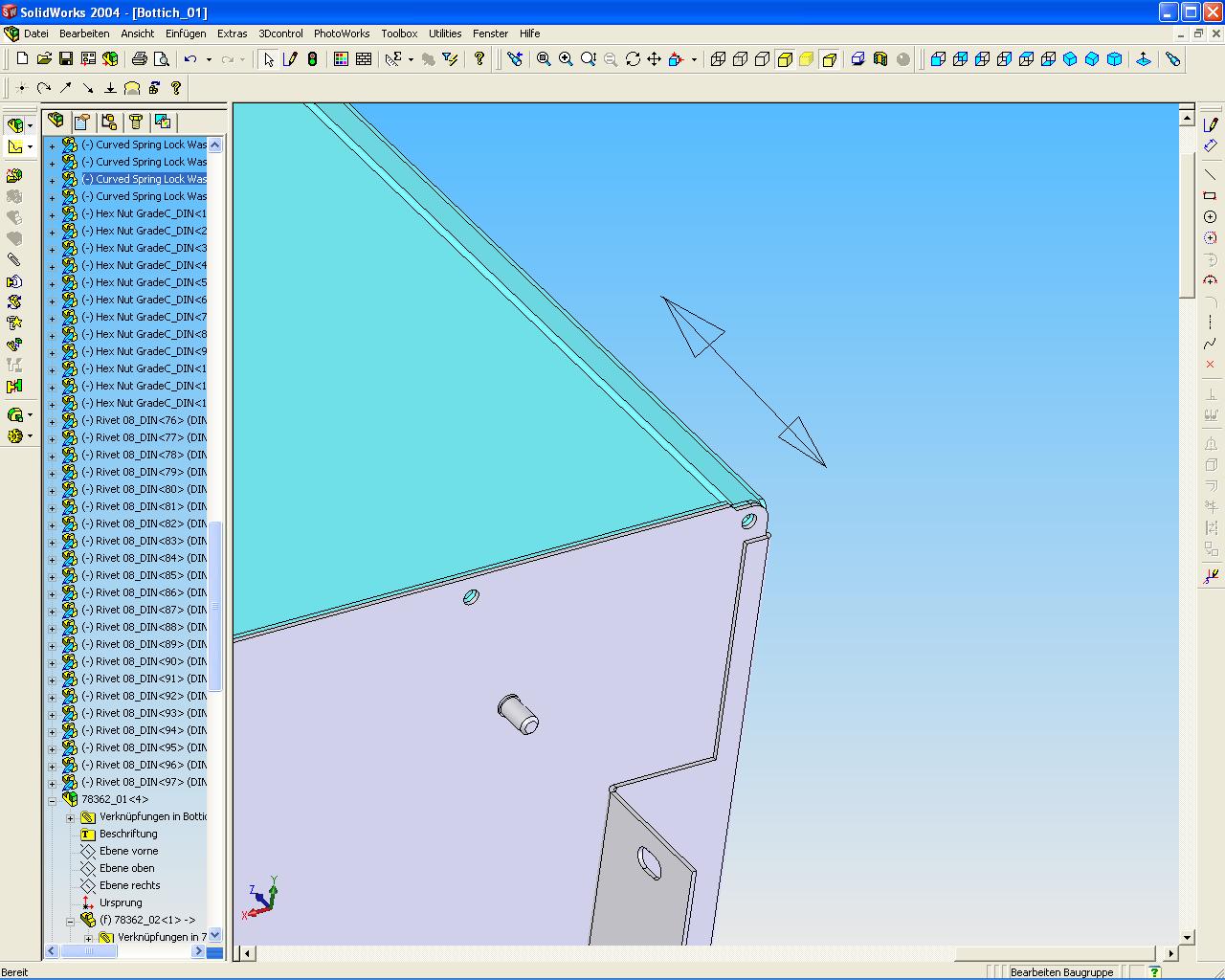

Ich habe z.B. eine grössere Baugruppe in der Isometrischen Ansicht. Nun will ich zu einer Bohrung zoomen welche in der mitte der Ansicht ist. Wenn ich nun den Spaceball zu mir ziehe, dann zoomt zwar die Ansicht aber die Bohrung wandert nach links (mehr oder weniger entlang der X-Achse der Baugruppe. Ich muss also beim beim zoomen relativ stark nach rechts korrigieren.

Das mit dem Rotationspunkt kenn ich. Ist aber eigenltich nicht das problem.
Vielleicht hilft das angehängte Bild ein wenig:
Wenn ich nun in dieser Ansicht den Spacball zu mir ziehe, bewegt sich die Bohrung entlang der Z-Achse des Modells (siehe Pfeile) und die Bohrung verschwindet am oberen linken Bildschirmrand (und dann muss man eben mit links/rechts und oben/unten korrigieren). Ich will aber das sich die Ansicht gerade zu mir zoomt, so das die Bohrung in der Mitte bleibt (sozusagen an der Z-Achse des Bildschirms entlang). Verschieben der Ansicht nach oben/unten oder links/rechts funktioniert richtig (also an den Bildschirmachsen entlang und nicht an den Achsen des Models).
Ist das normal oder ist bei mir etwas falsch eingestellt?

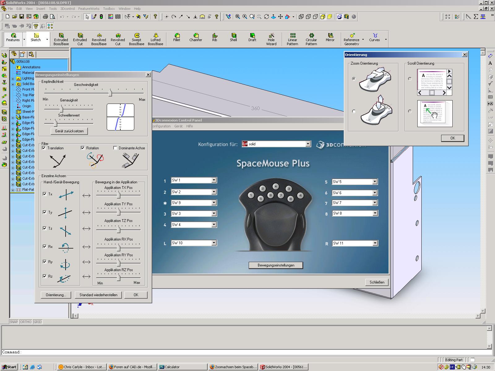

Aber vielleicht hilft dir der beiliegende Screenshot. Versuche mal mit dem Button "Standard wiederherstellen" ob es dann besser funktioniert. Sonst kannst du für dich auch die Belegung anpassen. Siehe rechts oben.
Andererseits kann die Bewegung schon stimmen. Ich hatte mal das Problem das ich ein Assembly aus Inventor rübergholt hatte. Dabei sind die einzelnen Origin-Punkte irgendwo im Orbit um Saturn oder Neptun verankert. Nun nimmt die Spacemouse eben irgend einen imaginären Punkt als Rotationszentrum. Wenn der nun sehr weit ausserhalb liegt dann kann es zu den von dir beschriebenen Phänomen kommen.
En Gruess
