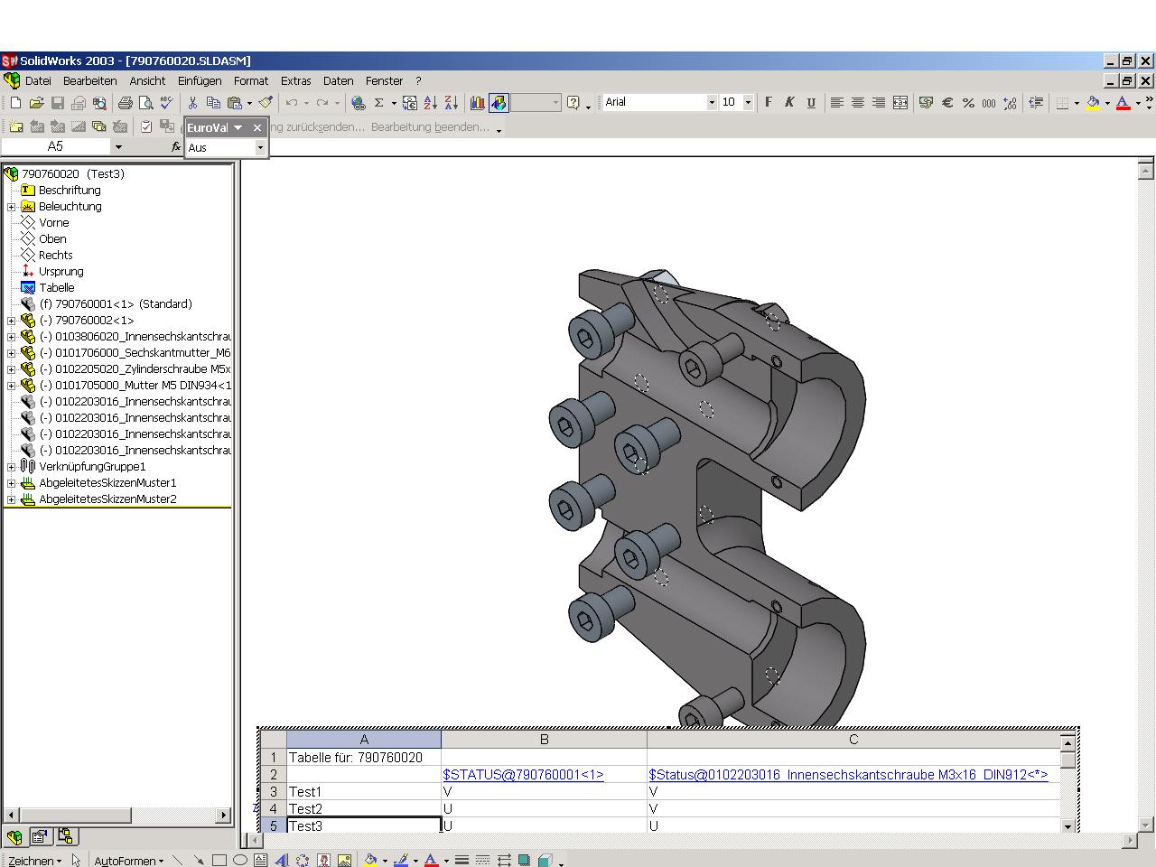

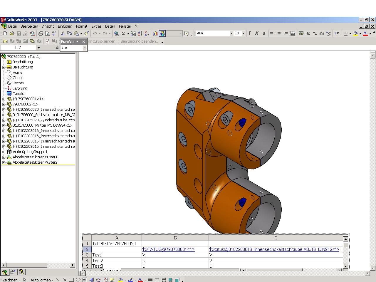

Man kann in SW2003 sehr gut Bauteile in Baugruppen tabellengesteuert unterdrücken
(Kleines Beispiel auf die Schnelle siehe Anhang).
$Status@Dokumentname<Kopien>
V=Vollständig, U=Unterdrückt
