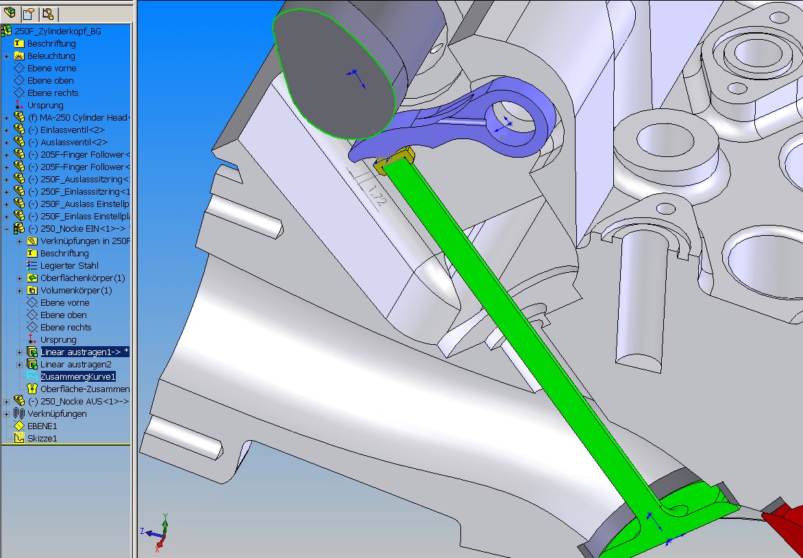

Hallo Forum,
wollte die Funktion Kurvengetriebeverknüpfung in SW2004 ausprobieren.
Nockenkurve:
1.Hälfte der Kurve: erstellt aus Koordinatenmessmaschine
2.Hälfte der Kurve: ist ein Kreisbogen
Kurven + Kreisbogen laufen tangential zueinender
Wie bekomme ich die Komplette umlaufende Kontur der Nockenkurve zum laufen, ablaufend zum Schlepphebel (Fläche: Radius 30)
Oder gibt es eine andere Lösung (zusammengesetzte Kurve etc.)
Gruss...Mischa

Hallo Mischa,
probier mal, deine Skizze mittels Extras->Spline-Werkzeuge->Spline anpassen in einen Spline umzuwandeln.
Das müßte helfen.
Walter

Moin Mischa,
da gibt es eine Funktion Spline anpassen. Dadurch erhälst Du eine
durchgehenden Linienzug und eine durchgehende Fläche. Also Skizze bearbeiten, alle betroffenen Segmente auswählen und Spline anpassen verwenden.

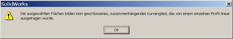

Hallo Mischa,
du darfst nicht die Kante der Nocke auswählen sondern die umlaufende Fläche!
Dann sollte es gehen.

Da bliebe auch noch die Funktion "Zusammengesetzte Kurve" (Werkzeugleiste: Kurven)

Danke für die Hilfe,
Die "Funktion Spline anpassen" passte wie die Faust aufs Auge!
man bekommt eine zusammenhängende Kurve/Fläche. +10U

oder wie cadsw schrieb die Fläche auswählen: RMB auf die Fläche ->Tangentialität auswählen, dann die Radiusfläche des Hebels und dann verknüpfen.
