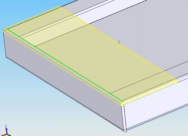

ich "lerne" gerade etwas SolidWorks 2004 und habe eine Frage:
wie kann ich bei Blechkonstruktion/-abwicklung sagen dass die mittlere Kantung mit den 2 äusseren kolidieren soll, jedoch soll SolidWorks das Material automatisch wegschneiden. "  Kante-Lasche6: Warnung: Dieses Teil wird sich nach Biegeoperationen selbst schneiden. ist ja schön und gut aber er soll dann automatisch das "Kolisionsmaterial" wegmachen.

Hallo Proxy,
du musst die Skizze der Lasche so bearbeiten, dass die Endkanten
der Lasche auf die vorhandenen Kanten ausgerichtet sind. Leider
gibt es hier keine Automatik; ist aber vom Konstrukteur in ca.
1 Minute erledigt
