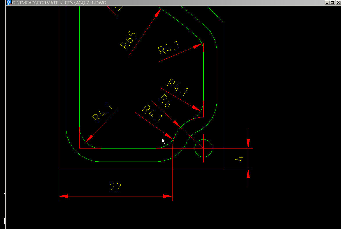

Wie kann mann am Besten den virtuellen Schnittpunkt einer geraden Linie und einem Bogen bemaßen? (siehe jpg).Das jpg hab ich in AutoCad skizziert, weil ich einfach nicht dahinterkomme, wie das in Solidworks gehen soll.

Geht eigentlich ganz einfach!
Selektiere den Bogen und die Linie und benutze dann den Punktbefehl.

Zeichne doch einfach einen Punkt und setze diesen deckungsgleich zur Linie und deckungsgleich zum Kreis (Außenkontur, nicht Zentrum). Dieser liegt dann zwangsläufig auf dem virtuellen Schnittpunkt und kann bemaßt werden.
Für den virtuellen Schnittpunkt zweier Linien: Entweder genauso oder beide Linien mit STRG auswählen und das Punkt-Icon clicken.

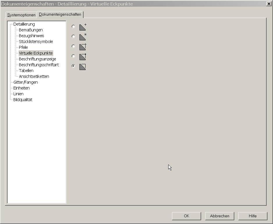

Das ganze hat nur einen kleinen Schönheitsfehler. Wenn ich jetzt aber nicht nur die Punkte haben möchte, sonder auch noch die Linien insbesondere die Bogenlinien dünn bis zum Punkt hin austragen möchte,weil es ja keine Kontur ist, sondern nur den Schnittpunkt markiert, dann kann ich das nicht einfach mit "Linie verlängern" machen. Oder hast du da auch einen guten Tip als Profi?

Hallo magnum_III
unter extras-optionen-dokumenteigenschaften-virtuelle Eckpunkte kannst du ganz einfach für das gesamte dokument die darstellung nach gusto umschalten.

Jetzt hab ich auch noch das herausgefunden, wie mann den virtuellen Eckpunkt sauber anzeigen kann. Das geht ganz einfach unter (siehe jpg.) Das ganze macht nur Sinn, wenn mann die Zwei Linien wie vorab gesagt auswählt.
