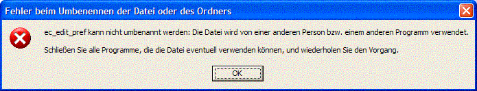

ist nur ein kleines problem, aber wenn ich ein makro mal ausgeführt habe und auch mit "end" im code beende, dann bleibt es von SW gesperrt.
eigentlich will ich einfach allen usern rasch die aktuellen makros in ihre bereiche werfen, aber wenn sie ein solches bereits ausgeführt haben kann ich es nicht mehr überschreiben.
muss ich die makros im quellcode anders beenden? oder ist das eine einstellungssache..?
gruss stefan

es ist eigentlich noch viel schlimmer als du es schon gemerkt hast, das Makro braucht nie ausgeführt worden zu sein. Zum einen siehe http://solidworks.cad.de/int_vv-err/int_err-077.htm , zum zweiten hier meine Sammlung an Fehlermeldung zu diesem Thema:
1: Seit der SolidWorks 2003 werden jeweils beim ersten Aufruf eines Dokumententyps (also Teil, Baugruppe oder Zeichnung) alle Makros aus dem Verzeichnis <sw-install>\macros in den Bearbeitungsmodus geladen. Dies geschieht wie gesagt nur beim ersten Aufruf einer Dokumentklasse, wodurch sich diese Laden bei vielen Makros im angegebenen Verzeichnis sehr verlangsamen kann.
Ausserdem versucht SolidWorks dabei alle SWB (also alte!) Makros in dazu passende SWP (neue) zu konvertieren, wenn das noch nicht existiert. Gibt es keine Schreibberechtigung auf dem Verzeichnis resultiert das dann in einer Fehlermeldung für jedes dieser Makros!
2. Es ist möglich ein Makro im Bearbeitungsmodus zu öffnen, sobald die entsprechenden Leserechte vorhanden sind. Nun kann in diesem Makro geändert werden. Wenn auf diesem Makro aber keine Schreibrechte existieren erfolgt beim Speichern keine Warnmeldung, dass das Speichern fehlgeschlagen ist und man wundert sich beim nächsten Ausführen, warum das nicht geklappt hat.
3. Wenn ein anderer Benutzer ein Makro einmal im Bearbeitungsmodus  geöffnet hat (oder hatte) und ein anderer Benutzer diese Makro auch zum Bearbeiten aufruft und diese ändert erfolgt beim Versuch zu Speichern keine Warnmeldung, dass das Speichern fehlgeschlagen ist. Dieser "Filelock" verschwindet erst, wenn der erste Benutzer SolidWorks schließt, es reicht nicht nur das Makro im Editor zu schließen.
Gerade die Kombination von Punkt 1 und 3 führt dazu, dass man praktisch keine Makros mehr im Standaredordner in einer Mehrbenutzerumgebung und Serverinstallation bearbeiten und speichern kann.
Einzige Möglichkeit ist, dass alle User SolidWorks beenden, dann kannst du das Makro editieren bzw. drüberkopieren.

hmm..
wir haben die makros jeder lokal auf seinem rechner aber in einem mir zugänglichen bereich, jedoch nicht im standard makro-ordner.
hast du schon eine lösung gefunden wie man diesen firelock aushebeln, oder einfach 'gewaltsam' das makro von solidworks trennen könnte?

Hallo Stefan,
nein, der Anwender muss SolidWorks schließen; einzige mir bekannte Methode

also, ich habe jetzt mal ein bat-file geschrieben um alle benötigten files auf einmal zu kopieren etc.
es scheint als ob so ein überschreiben der gesperrten dateien möglich wäre!!
(hab es bis jetzt nur auf meinem recher versucht..)
so kann man in einer bat-datei daten von einem netzwerkrechner auf den lokalen rechner kopieren:
copy \\Ws004\transfer\ec-makros-install\normteileFiles\*.* c:\ec-normteile\
das file war vor dem ausführen gesperrt. nachher war es wieder normal zugänglich und hatte unter 'letzter zugriff' die neue uhrzeit
