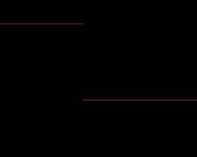

Hallo SWXSolidWorks-Fangemeinde,
Ich hab da mal ein Problem:
Wir stellen gerade von 2D auf 3D um. Dabei gibt es auch reichlich Blechabwicklungen mit den richtigen Abmessungen nach empirisch ermittelten Biegezugaben.
Jetzt dachte ich mir, Prima: dxf in SWXSolidWorks als Teil importieren, einzelne Blechkonturen trennen, Skizzen linear austragen, zum Blech umwandeln, Kantlinien eintragen, hochbiegen und fertig.
Aber leider machen mir Genauigkeiten eine Strich durch diese Rechnung. Ich war ja optimistisch, dass man unsaubere Zeichnngen mit der Einstellung "Punkte verschmelzen" und der Eingabe einer Genauigkeit dafür locker umsetzen kann. Aber:
Die Konturen sind nach Definition von SWXSolidWorks offene Skizzen oder Konturen und wollen sich nicht austragen lassen.  Und ich habe mit der Geneuigkeit für das "Punkte verschmelzen" schon gespielt, aber bei mir "verschmilzt" nichts. Was kann ich da tun?
Ich hab mal eine dxf angehängt mit einigen Blechen. Einige davon lassen sich einfach umwandeln, andere nicht.
Liebe Experten: probiert mal aus und gebt mir Infos, wie ich weiterkomme. Ich habe Im Moment 76 Zeichnungen mit jeweils ca 20 einzelnen Blechen. Und das ist erst der Start. Die Lösung sollte möglichst besser aussehen als: alles oder teilweise neuzeichnen.
(Die bisherige Lösung vom Reseller: Radien in den Ecken neu machen.)

Hallo Artus,
oftmals liegt's daran, dass einige Skizzenelemente doppelt vorhanden sind (liegen übereinander, kein geschlossener Kurvenzug). Deshalb empfiehlt sich:
1) importierte Skizzen abzupausen (Skizzenelemente in neue Skizze übernehmen)
2) Den letzwöchigen Tipp von Jonischkeit anzuwenden: Extras-Skizzieren-Skizze auf Feature prüfen. Da werden Dir doppelte Linien bzw. Abzweigeungen angezeigt.

Hi Artus:
Original erstellt von Artus:
..Die Lösung sollte möglichst besser aussehen als: alles oder teilweise neuzeichnen.
Ich habe mir mal Deine 2D-Blechteile angesehen und (ich getrau mich fast nicht das zu sagen) befürchte, dass genau das das beste für Euch ist. Wieso:
1. Das Suchen von "Skizzenfehlern" kann unheimlich viel Zeit verschlingen, beim Neuerstellen bist Du vielleicht schon schneller.
2. Ihr arbeitet neu mit 3D-CAD: da ist der Lerneffekt nicht zu unterschätzen  !
3. In der 2D-Zeichnung (Skizze in SWXSolidWorks) von Dir ist praktisch jedes Mass "ungenau" sprich: in der 2., 3. oder 4. Stelle hinter dem Komma nicht "0". Man kann mich nun einen "Pünktlischiisser" nennen, aber ich bin der Meinung, wenn man schon mit 3D anfängt, dann macht es richtig und schleppt nicht die alten Fehler und Ungenauigkeiten in das neue System. Ihr werdet es später mit viel Handarbeit korrigieren müssen und bereuen!
Ich schlage vor, dass Ihr erst mal analysiert, welche Bleche von der Form her gleich oder zumindest sehr ähnlich sind. Als Beispiel: die zwei Bleche unten links, diejenigen oben links, rechts das unterste und das 3. unterste, usw. .
Dann macht Ihr mal die Bleche, die komplett unterschiedlich sind. Die Varianten (= Bleche, welche andere Masse haben) lassen sich sehr schnell als Konfiguration oder anderes Teil erstellen. So reduziert sich der Arbeitsaufwand (hoffentlich) massiv.

Hallo Arthur,
hab mir deine Daten auch mal angeschaut, um komme zu dem selben Ergebnis wie Andreas Müller(Bilder). Bei einem Teil hab ich mal versucht die Skizze zu schließen (es ist mühselig)
Andere Alternative: Einzelne Skizzenelemente in eine neue Skizze übernehmen und dann die fehlenden Linien neuzeichnen. Das Ergebnis ist auch nicht befriedigend Fehler in den Beziehungen. (siehe Anhang)
Endweder du gehst den Schritt wie Andreas Müller unter Punkt 3 beschrieben hat (halte ich auch für richtig)
oder
Ihr bekommt die Daten besser ins DXF, damit die Kontur geschlossen ist, um sie dann zu übernehmen.
