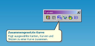

ich habe jetzt über den Skizzenbefehl Schnittkurve eine Skizze zwischen meiner Fläche die ich an der Helix erstellt habe und meinem Grundköper erstellt. Leider wird dann überall wo eine neue Fläche beginnt ein Punkt gesetzt. Kann ich das irgendwie unterbinden?

Du könntest noch eine zusammengestzte Kurve aus dem 3D Sketch erzeugen.

was meinst du mit zusammengesetzter Skizze. Ich habe eine 3D Skizze mit den Befehl Schnittkurven erstellt. Leider wird in meiner Kurve bei jeden Flächenübergang ein Punkt gesetzt und somit sind die einzelnen Kurven nicht miteinander Verbunden. Kann ich die einzelnen Kurven irgendwie verbinden?

Sodele...

danke für die Info teddibaer, das war genau der befehl den ich suchte.
