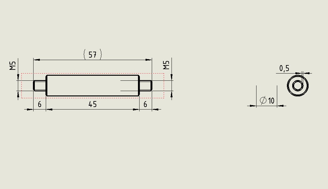

Hallo SWXSolidWorks'ler,
seit SolidWorks 2004 SP3 (oder vielleicht doch auch schon vorher) habe ich des öfteren Probleme mit deplazierten Bemaßungen in Zeichnungen, insbesondere bei Rotationsteilen (siehe Anhang). Die Bemaßungen wurden als "Modellelemente imortiert", bei manueller Bemaßung tritt das Problem nicht auf.
Beim SP4 ist dieses Problem offenbar noch nicht behoben.
Kann jemand dieses Problem nachvollziehen? (Über "Suche" konnte ich nichts hierzu finden.) Gibt's evtl. Abhilfe (außer manuell benaßen)?

bei mir tritt dieses Problem sporadisch auf ( mit gewsissen varianten zum Thema zb. Schraffur geht über Flächenbegrenzung u.a. ) ohne das ich jedoch bisher einen auslösenden Faktor hätte feststellen können.
Ich wäre auch an einer Lösung interessiert :-)

Kenne das Problem.
Mein Workaround:
Die Skizze mit dem betreffenden Mass öffnen, regenerieren, schliessen und das Teil speichern.
Nun in die Zeichnung gehen, regenerieren und e voila, alles palleti (in 90% der Fälle, ich geb's ja zu).
Wenn's immer noch nicht klappt, gibt's noch zwei drei andere (unschöne) Kniff's.

Danke malcom,
Dein Tip hat (zumindest in diesem Fall) prima funktioniert  .
Hätt' ich eigentlich auch selbst drauf kommen müssen  .
Ich nenne die fehlende Aktualisierung der Skizze trotzdem mal einen "Bug", welcher offensichtlich noch nicht behoben ist.
