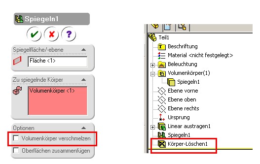

das "Primitive" SWXSolidWorks kann das auch
zB.: Körper spiegeln, das Ergebnis nicht verschmelzen, dann den alten Körper mit "Körper löschen" entfernen. (Pic)
Gruss Alex

finde ich ganz gut, ist mir aber zu umständlich hier nochmals zu skizzieren. Das einzige was ich skizzieren möchte, ist nur die Spiegelachse, um die ich die alte Skizze bzw. dem Körper spiegeln kann.

erstellt am: 14. Jul. 2004 09:22    Editieren oder löschen Sie diesen Beitrag!  <-- editieren / zitieren -->   Antwort mit Zitat in Fett Antwort mit kursivem Zitat    Unities abgeben: 1 Unity (wenig hilfreich, aber dennoch)2 Unities3 Unities4 Unities5 Unities6 Unities7 Unities8 Unities9 Unities10 Unities
Einfach geil, wenn dass so einfach geht. Werd ich gleich mal ausprobieren. Danke für den Guten Tip
