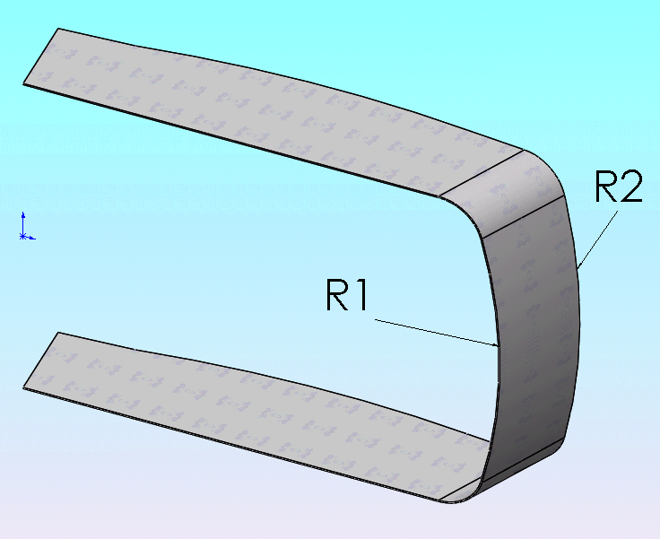

Und schon wieder ein Problem:
Wir hätten da ein Band, das sich in der Form an ein anderes Teil anpassen muss. Für dieses Band bräuchten wir die Abwicklung.
Auf den ersten Blick eigentlich kein Problem, einfach ein Blechteil daraus machen und abwickeln.
Leider ist ein Teil der Form über "Formschräge" entstanden, dadurch hat die große Biegung (s. Bild) 2 unterschiedliche Radien (R1 und R2) - und damit versagt das Blechfeature.
Wenn man diese Formschräge unterdrückt klappt es, aber leider ist die nicht verhandelbar.
Mir fällt dazu nichts brauchbares ein, aber vielleicht hat ja jemand da draußen einen Geistesblitz und zaubert mir einen Weg zur Abwicklung her?

Moin Klaus,
kannst Du nicht die beiden Stirnseiten für eine Ausformung verwenden?
Dann sollte es auch mit dem Blech klappen.
Vielleicht mit Schnittkurven!

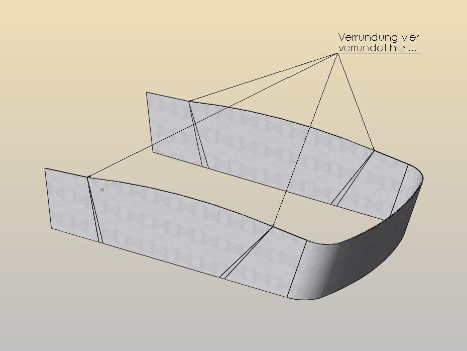

Habs mal abgewickelt. Zuerst mal die Kanten als Kurven eingefangen. Damit da eine Blechausformung gelingt, müssen die Kanten für die Profile tangential sein, deshalb vorher eine kleine Verrundung eingebaut. Dann den Volumenkörper löschen. Nur mit den 3D-Skizzen, die die Kurven übernommen haben geht es auch nicht, da die Skizzen arg unterschiedliche Elementezahlen aufweisen. Deshalb muß man noch die Skizzenelemente teilen, bis gleich viele Linienelemente darin sind. Dann geht es auf einmal...

Aber wo ist diese verflixte Verrundung, ich finde sie nicht?
Kannst du mir die mal irgendwie hervorheben, in einem Bild oder so?

Hier ein Bild für Klaus!

Ahh! Jetzt! Ja!
