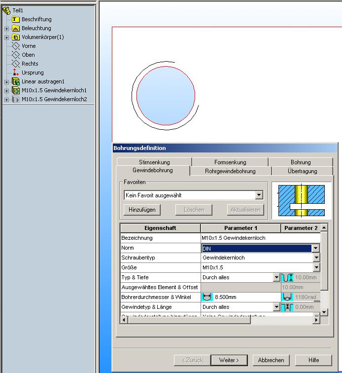

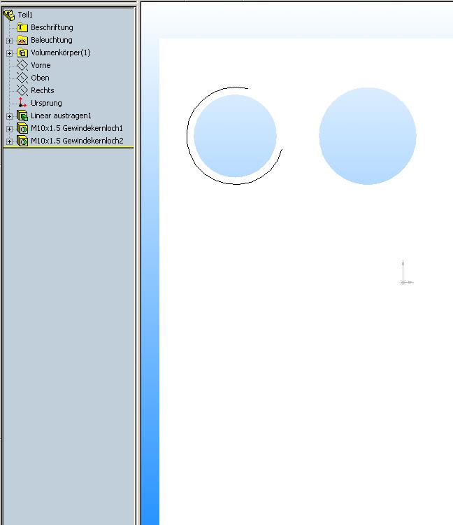

um Interferenzen zu vermeiden, gibt es im Bohrungsassi die Möglichkeit Gewindebohrungen mit mit und ohne Gewindebeschreibung zu erzeugen, das heisst mit oder ohne Interferenzen letztendlich. Siehe Bilder. Wie das mit den Datenbank erzeugten Gewindebohrungen ausschaut weiss ich leider nicht. Normteilbibliotheken gibt es auch welche die keine Konfigurationen benutzen, da musst Dir einfach ein paar Herstellerangebote anschauen.
