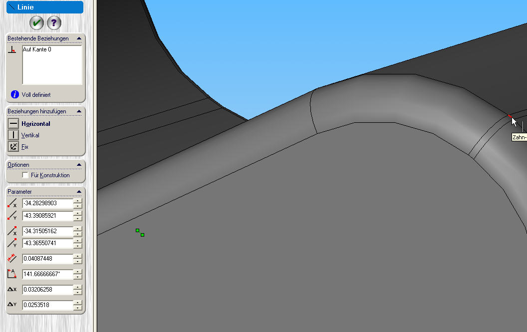

Hallo Leute,
Ich habe hier bei einem Bauteil ein sprochwörtlich "kleines" Problem.
Ich habe bei einer Bauteillänge von ca. 150mm in einem bestimmten Bereich eine sehr kleine Radiuskante von 0.04mm Länge. Wenn ich diese mit "Kante übernehmen" in eine Skizze projiziere, wandelt mir SWXSolidWorks diese Kreiskante in eine Linie um (Skizzenelement ist nun eine Linie und kein kreisbogen).
Ich habe nun schon herausgefunde, dass dies mit der Einstellung der Bildqualität zusammenhängt. Ein Kreiskantenbogen, der in der Länge kleiner ist als der Wert, der in der Bildqualität eingestellt ist, wird als Linie projiziert. Wenn ich also den Schieberegler auf der besten Stufe habe und der Wert beim Schieberegler ist immer noch grösser, kann ich diesen Kreiskantenbogen nicht in die Skizze übernehmen.
Gibt es da eine Lösung, resp. ist dies ein genauigkeitsproblem des Kernels.
Im Bild ist rechts die zu übernehmende Kreisbogenkante zu sehen und links das übernommene Element --> eine Linie und nicht ein Kreisbogen

Hallo Rapti,
du kannst mal versuchen meinen Trick von http://solidworks.cad.de/khmini/khmini027.htm  anzuwenden, also eine Konfig machen, wo du die größte Abmessung (deine 150 mm) entsprechend zurecht stutzt und dann den Radius übernimmst.
Ich frage mich allerdings, ob es mir jemals auffallen würde (bei einem 150 mm langen Teil), ob eine 0,04 mm Kante eine Gerade oder ein Kreisbogen ist ...

Ich habe den genau gleich mist bei einem von meinen teile!
workaround: übernimm die eigentliche skizze anstelle der modellkante. das ist die einzige lösung (auch von solidworks pros empfolen). leider funktioniert das nicht in allen fällen, wo man zb ein feature übernehmen möchte.....
