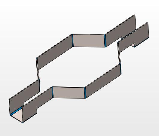

Hallo Zusammen,
bisher hatte ich mit recht einfachen Blechabwicklungen zu tun, und bin da ganz gut zurecht gekommen. Jetzt habe ich versucht, mal mit "abgestuften" Konstruktionen zu experimentieren, und scheitere an einem einfachen kleinen Teil!
Der angehängte Rahmen soll zu einem Blechteil umfunktioniert werden, und dann natürlich ab- und "auf"-gewickelt dargestellt werden können. Dazu habe ich die rot eingefärbte Fläche als fixiert genommen, und für alle Biegungen einen Radius von 0,2mm gewählt.
Jetzt kommt das komische: SWXSolidWorks wickelt ab, sagt aber dann, dass die Biegungen zu komplex seien, um wieder abgekantet zu werden. Hmm. Ist das logisch? Oder habe ich das schon ganz falsch angefangen?!?
Bin ja jetzt mal gespannt.....
Micha

Hi Andreas,
kann so schon hergestellt werden, ich habe so ein Teil hier vor mir liegen, und da ist nichts geschweißt (respektive gelötet: Ist aus Messing!). Bevor die langen Seiten an den Stegen umgekantet werden, wird der "Absatz" an den Streifen gekantet, dann gehts schon.
Ich frage mich ja in erster Linie, warum SWXSolidWorks das abwickeln kann, aber nicht wieder abkanten!
Micha

Bin ich ein Blechprofi? Ich würde das Teil an den langen Seiten mit einer skizzierten Biegung abkanten, nachdem es vorher schon zum Blechteil ward. txt-Datei ist ein SW2001Plus- Teil.

ich denke nicht, dass da was gestreckt wird. Eigentlich sollte man mit Freischnitten am Übergang zwischen den ebenen und senkrechten Flächen klarkommen. Abwickeln geht ja auch, die Freischnitte werden auch eingefügt, aber dann ists flach und Schluss!
Micha

die schwierigkeit ist das das oben gezeigte Modell keine Freischnitte enthält. Werden diese noch modelliert, wie man in Lutz Federbusch Teil sehen kann ist die Abwicklung kein Problem.

ich hatte geglaubt, dass es helfen würde, wenn das Blechteil gleich
von Anfang an als Blech modelliert würde. Aber leider.....
Ich habe das Teil mal angehängt, vielleicht hat ja einer eine Idee.
Das Kuriose ist, dass das Teil abgewickelt werden kann, wenn das
Spiegeln-Feature unterdrückt wird, da ich nämlich nur eine Hälfte des
Teils modelliert habe.
Schade, dass ich nicht mehr weiter weiß....

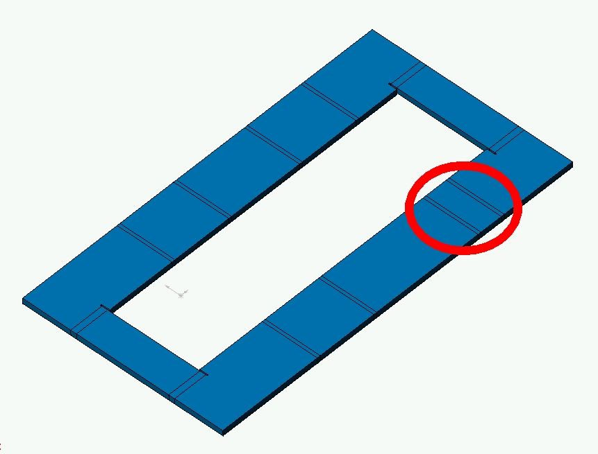

Vielleicht so?
Mit ein bischen Tricksen geht das.
Ich habe das Teil zur Hälfte erstellt und gespiegelt. Bis dahin alles ok, das Abwickeln klappt, nur das wieder Aufwickeln  nicht.
Lösung:
Extra Konfiguration für die Platine, dort das Spiegeln-Feature unterdrücken und hinter dem Abwickeln-Feature neu spiegeln. Dann stimmt die Platine.
Zurück zur anderen Konfiguration (gebogen):
Hier muss das komplette Abwickeln-Feature mit allen Unter-Abwickeln-Features sowie das zweite Spiegeln-Feature unterdrückt sein.
Et voilá: Beide Konfigurationen zeigen den gewünschten Zustand.
Oder?

Soo, ich habe auch mal weiter gebastelt, und bin zum gewünschten Ergebnis gekommen.
Aber erst mal zum eigentlichen Problem: Wenn ich das Teil als Solid modelliere, und dann abwickle, hatte ich ja das Ergebnis, dass die Abwicklung funktionierte, aber das Abkanten danach nicht mehr. Als ich mir dann mal die Biegungen in der Abwicklung angesehen hatte, habe ich festgestellt, dass es da ein Problem gibt! 2 der Biegungen an den Seitenteilen sind nicht kollinear! Ich habe dazu mal ein Bild angehängt. Keine Ahnung, woher das kommt. Möglicherweise hängt es mit der Reihenfolge der Abkantungen zusammen, da diese in diesem Beispiel ja immens wichtig ist (die Aufkantungen können erst erfolgen, wenn das "Trapez" gekantet ist).
Interessanterweise bin ich dann auch darauf gestoßen, dass ein halbes Teil funktioniert, aber da ist die Reihenfolge ja auch nicht relevant!
Also habe ich wieder umgedacht. Wenn die Reihenfolge beim Abkanten wichtig ist, habe ich diese auch in der Konstruktion berücksichtigt: Ich habe zuerst ein langes "U" als solid erstellt, dann über Biegungen einfügen ein Blechteil draus gemacht, und da auch die notwendigen Freischnitte erzeugt. Dieses Profil habe ich dann entfaltet, und die 4 Biegungen für das Trapez paarweise von Hand eingefügt. Und dann IN DER RICHTIGEN REIHENFOLGE wieder grfaltet. Fertig! In der .zip Datei sind die entsprechenden Bilder angehängt. Die Datei kann ich leider nicht anhängen von wegen zukünftiger Version und so......
Das Unschöne an dieser Vorgehensweise ist nur, dass ich die Abmessungen nur vom Fertigteil habe, und jetzt solange an den einzelnen Maßen rumdrehen muss, bis alles stimmt. Deshalb wollte ich den anderen Weg gehen. Wie auch immer, warum das in einem Schritt nicht geht, weil SWXSolidWorks meint, die beiden Biegungen seien nicht kollinear weiss ich auch nicht.
Danke an Euch alle für die Hilfe jedenfalls! U's gehen raus!!!

Ok, Ok, ich verspreche Euch, danach ist Schluss! Ich habe mir das Parasolid File nochmal näher angesehen, und damit rumgebastelt, diesmal wieder in 2004.
Wenn ich unter dem Feature "Abwickeln" alle Biegungen bis auf die beiden Längsbiegungen unterdrücke, habe ich wieder das U-Profil von vorher, aber aus dem Solid! nachdem ich die Reihenfolge der Biegungen innerhalb des Features nicht beeinflussen kann (leider!), hatte ich mir eine andere Möglichkeit gesucht weiter zu kommen. Jetzt kommt der Clou: Wenn ich den hinteren Steg VOR dem Blechfeature durchtrenne, und danach wieder schliesse, ist alles in Butter!
Hach, wieso bin ich da nicht gleich drauf gekommen........

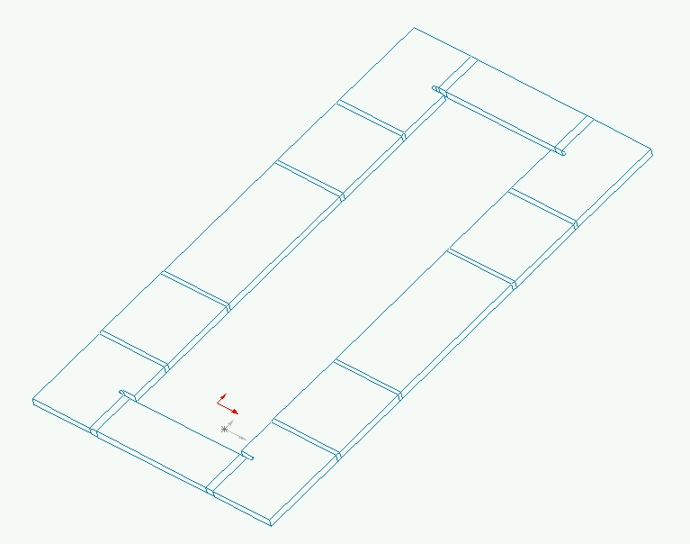

Wenn Du sowas hast wie hier ->siehe Bild, RMT auf Basisbiegung1. Da gibt's die Reihenfolge
Gruß, der Teddibaer

Danke für die Info! Aber, es geht leider trotzdem nicht. Vermutlich liegt es daran, dass die Biegungen der aufgestellten Seiten jeweils GLEICHZEITIG gebogen werden müssen, und nicht nacheinander, auch wenn sie direkt hintereinander liegen.
Von daher scheint mir die Version mit dem Auftrennen des Steges als die richtige, wenn ich von Abmessungen des Fertigteiles ausgehen muss.
Vielleicht bringt mich die Verschiebung der Bigereihenfolge ja ein andermal weiter ;-))

In 2001+ hatt das Teil von eben keinen Fehler! In SW2004 aber doch.
Wenn man vor dem Spiegeln mittels Entfalten alle Biegezonen umhaut, geht es trotzdem!

hallo,
der kollege lutz federbusch hat vollkommen recht,
ich habe das teil in sw2001+ erstellt, in 2001+ entsteht
in der abwickeln kein fehler. in 2004 kann ich es
nicht sagen hab ich leider nicht installiert.
sorry
MfG Robert
