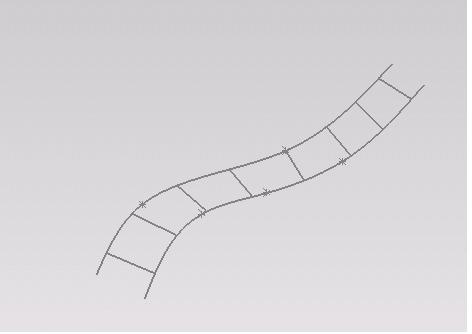

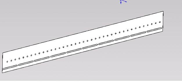

Ich danke dir...das schaut schon mal nicht schlecht aus...im Anhang ist die kleine Skizze die mein Boss heut morgen auf meinen Schreibtisch geschmissen hat, so will er das. Hab mal die Draufsicht skizziert und eines der Bleche, was noch gebogen werden muss hab ich auch rangehängt. Mein Problem ist, das bekomm ich einfach so nicht gebacken. :-(

Ich würde mal folgendes probieren:
Skizziere die Verläufe in 2D (z.B. Vorderansicht und Draufsicht).
Unter Kurven findest Du ein Feature Schnittkurven. Damit solltest Du eine schön verlaufende 3D Kurve erhalten. Aber Achtung, mehr als 180° geht nicht.
An dieser kannst Du dann ein Profil entlanglaufen lassen.
Sollte sich das Profil unterwegs all zu verdrehen, dann mußt Du noch einige Leitkurven basteln.

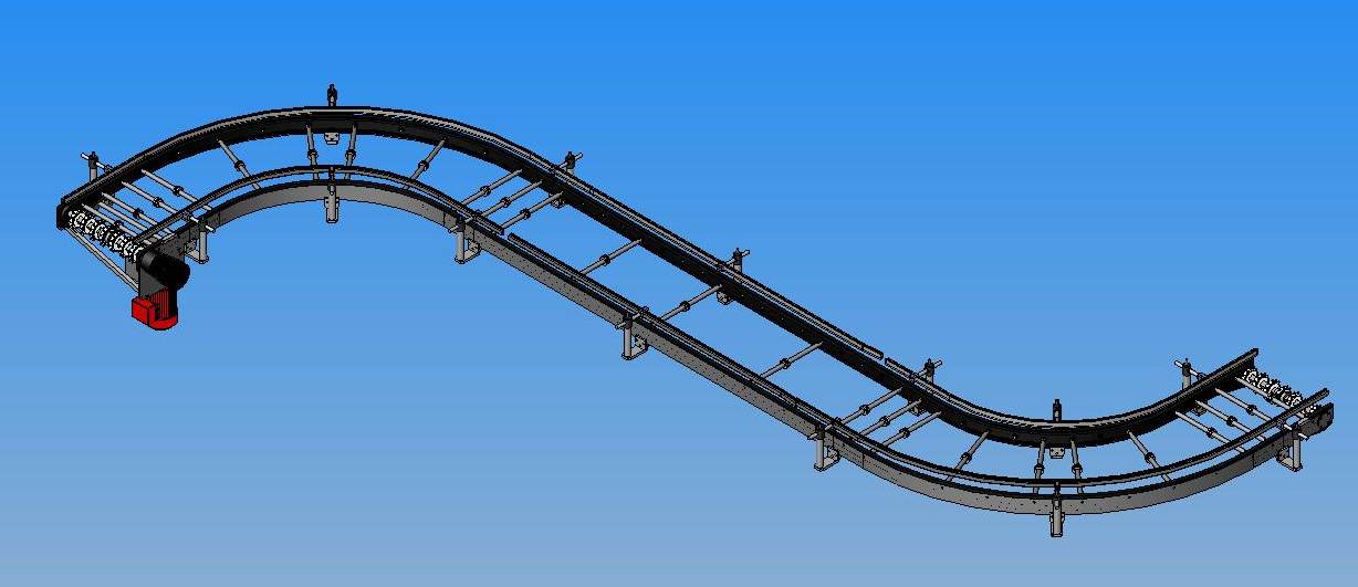

Hallo Mike,
wir haben unter anderem solche Förderbänder im Programm.... Leider kann ich nur ein Bild in den Anhang legen, denn die genaue KO darf natürlich nicht ausser Haus
Ein Gurtförderer kommt natürlich nicht in Frage, wenn es eine Kombination aus Geraden und Kurven sein soll.
Habt Ihr Erfahrung mit Förderbändern? Der Teufel steckt im Detail - und zwar nicht nur beim SWXSolidWorks-konstruoeren
Servus, Max
EDIT
PS.: Unsere Förderer sind komplett rostfrei...
