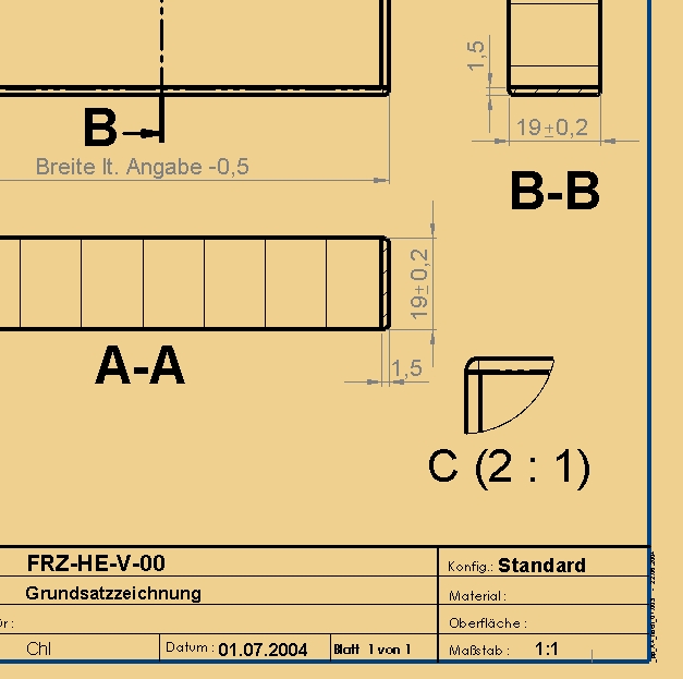

Hallo Zusammen !
Wir konstruieren seit einigen Wochen Möbel in SWX 2003, und haben aktuell folgendes Problem:
1. Wir erstellen eine Möbelfront als Teil 600 x 600 x 20
2. Verpasen dem Teil ne Tabelle und somit diverse Konfig´s
                                      600 x 1000 x 20
                                      600 x 1300 x 20 ....
3. Wir erstellen eine Kante für diese Front  20 x 2 x Länge
4. Wir werfen die Front mit vier Kanten in eine Baugruppe, um
   dort die Teile zur fertigen Front zu verknüpfen.
Frage :
Kann das Teil "Kante" ohne Tabelle auskommen (hätte 2400 Konfig´s im mm-Abstand!!!) und einfach ein Endlosprofil sein, welches sich beim Verknüpfen in der Baugruppe an des Teil "Front" anpaßt ???
Geht sowas ?
Wäre Super wenn´s ne einfache Lösung gibt
Gruß michael

Jan:
Falls Dir das alles zu viel ist, würde ich mir folgendes überlegen:
Packe deine Skizzenquerschnitte in ein Bibliotheksfeatur. Diese kannst du an in ein Teil einfügen und dann natürlch machen was Du möchtest.
Danke für diesen Vorschlag. Die Sache mit den Bibliotheksfeatur´s wollte ich mir schon länger mal ansehen. Hab´s mir jetzt mal
reingezogen und bin froh das ich jetzt weiß wie´s geht !
Meine Kanten kann ich damit aber leider nicht erschlagen (glaube ich). Wie im Dateianhang zu sehen ist <hoffe das hat geklappt>, will/muß ich in der abgeleiteten Zeichnung meiner Front die Kanten in den Ansichten und im Schnitt erkennen können.
Also muß ich die Zeichnung von einer Baugruppe ableiten, in die ich aber leider keine Bibliotheksfeatur´s einfügen kann.
Da muß ich wohl noch weitersuchen .....

Es geht mir nicht um die Berechnung der Leistenlänge, auch nicht um Zuschnittlisten oder Materialbedarfe.
Es geht fast nur um die richtige Darstellung. In den abgeleiteten Zeichnungen sollen die Kanten sichtbar sein. (s.a. *.jpg oben)
Die Fronten haben unterschiedliche Abmessungen (gesteuert über Konfig´s / Excel-Tabelle)
Bei den Kanten wollen wir uns die Konfig´s ersparen, da wir letztlich im mm-Raster jeder Kante bis zu 2500 Konfigurationen verpassen müßten.
Der Beitrag von Jan ....
Original erstellt von Jan:
...die Möglichkeit der "Multi Body Technik"
Du könntest alles in einem Teil aufbauen, in dem Du die Feature nicht miteinander verbindest. Gibt im EigenschaftenManager den Haken Ergebnis verschmelzen (0/1).
So erhälst Du einzelne Körper. Wenn Du hiervon ZG ableitest, hast Du auch deine Kanten. ...
  ... hat mir die Augen dafür geöffnet, das ich keine Baugruppe brauche um die Kanten in den Zeichnungen zu sehen.
"Ergebnis verschmelzen (0/1)" Das könnte mein Problem lösen.
Wenn das so klappt wie ich meine, dann würde ich nur mit Teilen arbeiten und mir die Baugruppen sparen (natürlich nur bei diesen besagten Fronten). Die Kante zieh ich mir als Paletten- oder Bibliotheks-Feature ins jewl. Teil. und habe so immer die richtige Länge zur Hand.
Das könnte doch klappen ..... - also ich probiers gleich mal.

Hallo Michael,
o.k. wenn du nur darstllung brauchst, ist Multibody genau das richtige für dich.
