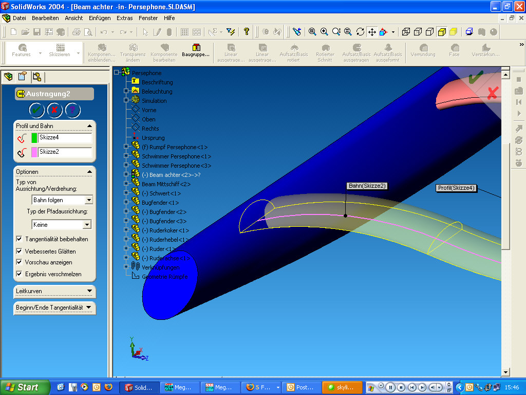

also hier habt ihr ein bild...
danke im voraus schon mal

Hallo casey,
auch von mir ein herzliches Willkommen.
Das sind ja schon etwas anspruchsvollere Teile, die Du da gestaltest.
In deinem Fall würde ich einfach ein Formnest einfügen, das den überflüssigen Teil der Austragung abtrennt.
Ebenfalls kannst du in dein ausgetragenes Teil die Oberfläche des Schwimmers mit Offset 0 übernehmen, und mit Abspalten arbeiten.
Eine dritte Möglichkeit hast Du, wenn Schwimmer und Strebe in einem Teil sind (geht mit Teil einfügen), dann kannst du mit Kombinieren den Schwimmer von der Strabe abziehen.
Die erste Möglichkeit zielt auf Baugruppen (in deinem Fall das einfachste), die beiden anderen auf Mehrkörpertechnik.
Probiers mal aus

erstellt am: 07. Jul. 2004 16:34    Editieren oder löschen Sie diesen Beitrag!  <-- editieren / zitieren -->   Antwort mit Zitat in Fett Antwort mit kursivem Zitat    Unities abgeben: 1 Unity (wenig hilfreich, aber dennoch)2 Unities3 Unities4 Unities5 Unities6 Unities7 Unities8 Unities9 Unities10 Unities
hab ne neue lieblingsfunktion...formnest!
hat ja wunderbar geklappt und ohne fehlermeldungen.
danke vielmals
