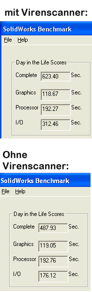

Wir haben bei uns Firmenweit den McAfee Virenscanner. Die Einstellungen werden zentral gesteuert und können auf den Clients auch nicht umgangen werden- ausser mit einer Deinstallation der Software.
So weit, so gut.
Leider musste ich beim Solidworks-Benchmark 2005 feststellen, dass die Performance von SolidWorks damit EXTREM in den Keller geht.
(ich bin fast vom Stuhl gefallen beim Vergleich der Ergebnisse!   )
Auch Einstellungen, mit denen SWX-Dateien *.sld* etc. vom Scannen beim Lesen und Schreiben ausgenommen sind, haben überhaupt keine Verbesserung gebracht.
Den Scanner auf den SWX-Rechnern wegzulassen kommt auch nicht in Frage.
Kann mir da jemand einen hilfreichen Tipp geben, wie der Virenscanner McAfee einzustellen ist, damit für SWX noch genügend Leistung übrig bleibt?

Hast du schon mal untersucht, wieviel Performance der Virenscanner von Symantec "schluckt"? Also z.B. den SWX-Benchmark mit und ohne Virenscanner laufen lassen?

beim McAffe(e) kann man über die Adminkonsole sehr genau sagen, was dieser so tun soll. z.B. Scannen beim lesen und/oder schreiben, welche Folder alles oder doch einige nicht (z.B. dein Arbeitsverzeichnis) welche Dateitypen, z.B. ausgeschlossen *.sldprt etc. Performanceprobleme glaubte ich mit dem 8.1 zu haben. Nach der Überarbeitung der Scannereinstellungen wurde alles wieder gut. Aber Vorsicht: Man sollte sich vorher genau überlegen was man da einstellt.
Vielleicht kann man ja beim Benchmark auf die I/O verzichten und dann hast du ja fast das gleiche Ergebnis.

Danke, das mit den Einstellungen müssen wir noch weiter probieren. Obwohl alle bisher vorgenommenen Einschränkungen überhaupt keine Verbesserung gebracht haben.
Aber das mit dem I/O rausnehmen? Das kanns ja wohl nicht sein, schließlich ist das ja nun mal einer der grössten Faktoren im Gesamtbild - sowohl beim BM als auch in der Realität. Gerade das Speichern und Laden incl. Sicherungskopie, Nachladen .... sind doch mit die grössten Performance-Fresser- neben den Rechenoperationen.
Oder?

Grundsätzlich gibt es keine guten und schlechten Virenscanner. Sie "blockieren" alle das System, weil sie es müssen um Virensignaturen in sämtlichen Datenströmen des Betriebssystems im Hintergrund erkennen zu können.
Eine Empfehlung ist daher ziemlich fragwürdig.
Es kommt immer auf die Scan-Engine an und auch diese wird von Zeit zu Zeit aktualisiert und kann somit den Systemdurchsatz positiver oder negativer beeinflussen.
Ich denke mal alle Hersteller tun hier ihr bestes.
Wer also beste Performance haben will, sollte den Virenscanner auf eigenes Risiko deaktivieren.
Der Einstellungsmarathon auf der Suche nach dem besten Durchsatz ist doch eher sinnlos.
Eine schnelle CPU und ein schneller Plattenzugriff beschleunigen eher die Suche nach Viren.
Wer Dateien von einem Server verwendet, sollte nicht den Virenscanner des Servers vergessen. Die Dateien werden somit mehrfach gleichzeitig gescannt.
