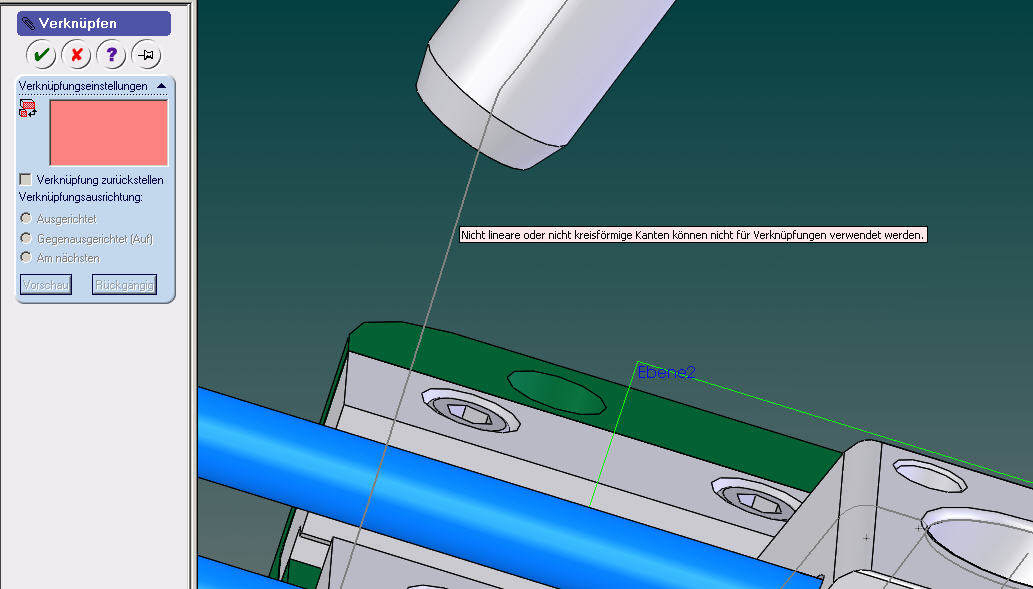

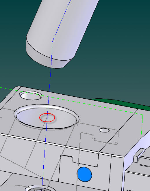

Hallo Leute,
bin echt fast am verzweifeln. Es stellt ja kein Problem dar, mein Schieber an einer Linie unter 18° entlanglaufen zu lassen. Aber wie zum Teufel mach ich das an einer zusammengesetzten Kurve? Er nimmt mir immer nur ein Elemnt aus diesem Verbund. Ist denn nicht sowas wie eine Polylinie vorhanden?
Nebenann ist ein Bild von meinem kleinen Problem. In Rot eingekreist ist der Punkt, der an der blauen Führung entlanlaufen soll. Diese Führung besteht nur aus geraden und Radien, und dar nicht verändert werden. Wer kann mir da helfen?
mfg ulf-dirk

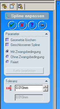

Hallo Ulf-Dirk,
erstelle eine neue Skizze deiner Führung (verwirf die zusammengesetzte Kurve). Wähle in dieser neuen, geöffneten Skizze zuerst alle Skizzenelemente und dann den Befehl "Extras->Spline-Werkzeuge->Spline anpassen" an. Jetzt werden alle Elemente in ein Element, einen Spline (Polylinie) umgewandelt. Dies funktioniert sowohl mit 2D-Skizzen als auch mit 3D-Skizzen.
Lies dazu auch die Hilfe, indem du im Eigenschaften-Manager auf das Fragezeichen klickst.

Hallo wago,
danke für die schnelle Antwort. Das mit der Spline habe ich hinbekommen, aber jetzt kommt die Meldung, das nur Linien oder Bögen als Führungen für Verknüpfungen akzeptiert werden. Haste da auch noch einen Tip.
mfg ulf-dirk

erstellt am: 07. Jul. 2004 15:18    Editieren oder löschen Sie diesen Beitrag!  <-- editieren / zitieren -->   Antwort mit Zitat in Fett Antwort mit kursivem Zitat    Unities abgeben: 1 Unity (wenig hilfreich, aber dennoch)2 Unities3 Unities4 Unities5 Unities6 Unities7 Unities8 Unities9 Unities10 Unities Nur für ulf-dirk 10 Unities + Antwort hilfreich
targ Deinen Spline einfach als lineare Fläche aus und Verknüpfe eine Punkt des Schiebers mit dieser - dann sollte es gehen. Eine andere Möglichkeit ist es, Deine Regelgeopmetrie (die dem Spline zugrunde liegt) für die Fläche zu verwenden und einen kleinen Radius am übergang einzufügen. Mit der erweiterten Verknüpfung "Kurvenglied" kannst du dann auch die so mit dem Schieber verknüpfen, das der korrekte Bewegungsablauf dargestellt wird.

erstellt am: 07. Jul. 2004 15:20    Editieren oder löschen Sie diesen Beitrag!  <-- editieren / zitieren -->   Antwort mit Zitat in Fett Antwort mit kursivem Zitat    Unities abgeben: 1 Unity (wenig hilfreich, aber dennoch)2 Unities3 Unities4 Unities5 Unities6 Unities7 Unities8 Unities9 Unities10 Unities Nur für ulf-dirk 10 Unities + Antwort hilfreich
Moin Ulf-Dirk,
mach aus dem Spline ne Oberfläche, dann klappt dat!

erstellt am: 07. Jul. 2004 15:51    Editieren oder löschen Sie diesen Beitrag!  <-- editieren / zitieren -->   Antwort mit Zitat in Fett Antwort mit kursivem Zitat    Unities abgeben: 1 Unity (wenig hilfreich, aber dennoch)2 Unities3 Unities4 Unities5 Unities6 Unities7 Unities8 Unities9 Unities10 Unities
danke, hat prima mit der Fläche funktioniert.

Nur so als kleine Anmerkung, da ich auch öfters Schieber im formenbau simuliere.
Eigentlich reichts es für die Simulation aus, einfach die zylindrische Aussenfläche der Schrägsäule, konzentrisch mit der zylindrischen Innenfläche der Schrägbohrung im schieber zu setzen.
Ist leicht zu rechnen für SWXSolidWorks, hat eben nur den nachteil, das bei weiterem auffahren der form der schieber halt aus der Form abhaut! aber meistens spielt das ja eh keine Rolle.

Hallo Timm,
genau das ist leider das Problem an dieser Simulation. Der Schieber darf nicht weiter auffahren wie in Wirklichkeit auch. Sonst würde ich es auch so machen, daß ich die zwei Zylinderflächen mitenander verknüpfen würde.
