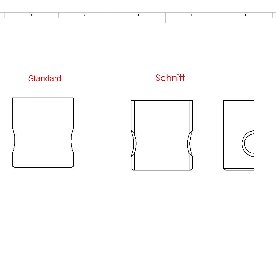

Habe eine 3D-Ansicht in meine Zeichnung eingefügt. Würde jetzt gerne einen Ausbruch erstellen, ohne das innenliegende Teil zu schneiden.
Da das nicht geht (gelesen in einem Beitrag) habe ich das Teil das als Ausbruch dargestellt wird in 2 Varianten (Konfigurationen) im Model erstellt. a) ohne Schnitt  b) mit Schnitt.
Jetzt wäre es schön wenn ich das Teil in der Standardkonfiguration ohne Schnitt setze und nur in meiner gewünschten Zeichnungsansicht mit der Konfiguration mit Schnitt.
Bis jetzt habe ich es immer nur mit der Konfiguration geschaft die aktuell eingeschaltet ist.
Das hat zur folge das auch alle anderen Ansichten mit der Schnittansicht dargestellt werden.
Gibt es eine Möglichkeit Konfigurationen in Ansichten einzustellen?
Wenn nicht, gibts ja vielleicht noch ne andere Möglichkeit!
Vielen Dank

auf Zeichenansicht RMT und dann unter Eigenschaften die gewünschte Konfig auswählen. Geht nicht mit abhänigen Ansichten.
MFG Robert Hess

Mit RMT Eigenschaften Schnittbereich kannst Du Teile vom Schneiden ausklammern!!

Beim Ausbruch kann man leider keine Ausnahmen definieren aber hab mal ein Bsp. rangehängt wie man es lösen könnte.

glaube du mußt nur die Ansichten in deiner Zeichnung voneinander "entkoppeln", d.h. jede einzeln aufs Blatt laden, bzw. die mit deinem Schnitt. Abhängige Ansichten, wie Schnitte etc. ändern ihre Konfiguration mit der "Hauptansicht".
Einfach mal probieren.

Treffer, danke für die Datei
bin Sie mal durchgegangen und habe erkannt, das ich bei mir die Baugruppe nicht konfiguriert habe.
