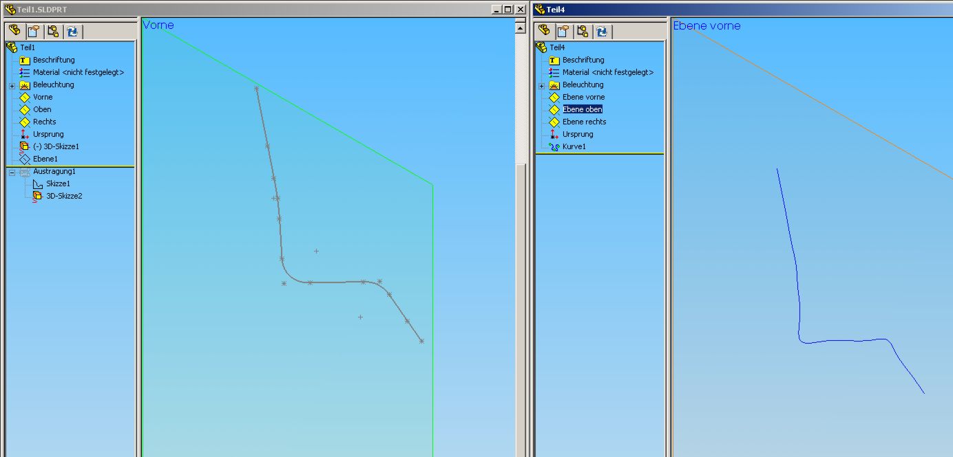

Hallo -bin wieder mal da!
Ich habe mir eine 3d-skizze mithilfe eines Makros (siehe: http://ww3.cad.de/foren/ubb/Forum2/HTML/005445.shtml ) in eine txt datei exportiert.
Diese Datei hab ich dann etwas angepasst (beistriche durch punkte ersetzt und abstände korrigiert).
Und anschließend hab ich die txt-Datei in ein neues SW-dokument eingelesen. Die Kurve ist jedoch nicht ganz so, wie ich sie mir erwartet hab. (SW hat da einfach nur die Punkte mit Splines verbunden)
gibt es eine andere Möglichkeit Kurven zu exportieren?

Moin WB8,
werden Kurven nicht immer Slines erzeugt?
Dachte ich jedenfalls!
Jan

da hast recht...
aber ich krieg dennoch eine komische Linie wenn ich die Daten einlese
Gibt`s keine andere Möglichkeit.

Ich sach mal so:
Wenn Du die Punkte verschiebst, ändert sich die Steigung an den nebenliegenden Punkten. In deinem Fall würde ich sogar sagen, daß Du Wendepunkte erzeugst. Vieleicht kannst Du deine importierte Kurve ja mit Spline anpassen noch ein wenig verbessern. mehr fällt mir da auch nicht ein.
Ich habe allerdings noch nicht ganz verstanden warum Du das machen mußt/willst.

sag ma mal so:
ich möchte nur die Punkte (laut Koordinaten) importieren.
--> also ohne diese mit einer linie zu verbinden <--
mir ist leider keine Funktion bekannt mit der man XYZ-Punkte einfügen kann. -könnt ihr mir da aushelfen?

Vielleicht kann Dir da einer unserer APIProgrammier- und Anwendungsschnittstelle (Application Programming Interface) Spezis einen Tip geben, wie man per Makro Punkte zeichnen kann und dazu eine Koordinatentabelle importiert.

Hallo WB8,
schau mal auf eine meiner Pages, entweder bei den (freien) Makros auf SWTools ( http://swtools.cad.de/macros.htm  , das Makro Nummer 24) oder in der MakroMania (hier auch die Nummer 24  )

SUPA!
hab das gefunden was ich brauch!
DIE NR.24
thanks a lot
