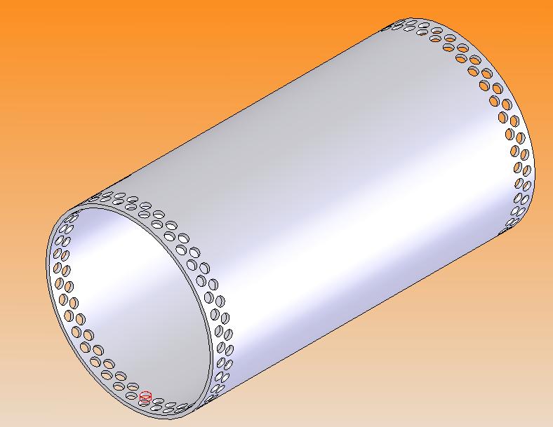

hallo!
wie kommts, dass ich ein einfaches gelochtes Rohr zeichne und
dann ist das über 10MB groß?
geht das auch einfacher? Die Löcher hab ich mit Kreismuster gemacht!
Da müssten eigentlich noch viel mehr Löcher rein und in der Baugruppe kommen mind. 4 davon rein. soviel packt mein Rechner nicht.
grüsse
tinia

Hallo Tinia,
in diesem Teil sind einige Flächen vorhanden, ich würde als erstes den Schalter bei Bildqualität in den Dokumenteigenschaften herunter setzen, diese infos werden alle mitgespeichert. Dann mal checken ob das Muster auch okay ist, nicht das er da zuviel mustert. Du kannst es auch nochmal unter einen anderen Namen abspeichern, dann wird es auch wieder kleiner.

Hallo Tinia,
ich habe das mal eben nachmodelliert, komme auf etwas über 1 MB. Obwohl ich nicht die gleichen Parameter habe, sollte das in etwa auch bei Dir die Größe sein.
Speicher das Teil doch mal unter einem anderen Namen, das dürfte schon was bringen. (Kannst es natürlich hinterher wieder umbenennen. Siehe hierzu auch "Fragmentierte Dateien").
Generell hat die Anzahl der sichtbaren Flächen und die Qualität der Darstellung sehr viel mit der Datei-Größe zutun. Das sind die Schalter, an denen Du drehen kannst:
-Qualität runtersetzen
-Vereinfachtes Modell (weniger Löcher) verwenden (vorallem in der Baugruppe!)

Supi!!
Vielen Dank. habe es unter anderem Namen abgespeichert und wusch....
hatte ich knapp ein zehntel der vorherigen Grösse!!

Tja ist ja schön und gut, dass das mit Speichern unter 10x kleiner wird.
Aber wieso wird es überhaupt so gross ???!???
Da arbeitet Solidworks intern wohl nicht so sauber, wie es sollte oder wie kann man sich das erklären ?

Hi Rapti,
das Problem mit der anwachsenden Dateigröße ist kein Problem von SolidWorks sonder es kommt schon vom Betriebssystem (Windows) her.
Lies mal auf Stefans Seite nach: http://solidworks.cad.de/kh_unfrag.htm

Hallo Rapti,
dieser Workaround, Teile unter anderem Namen zu speichern, anschließend wieder umzubenennen (SWXSolidWorks merkt das !!!), sowie Tools wie UNFRAG (Freeware, keine Gewährleistung von SWXSolidWorks), räumen "reservierte Felder" in der jeweiligen Datei. Soweit mir aus Postings von Stefan und anderen bekannt, liegt das an Microsoft.
Ich hatte bisher mit UNFRAG keine Probleme, aber riesige Dateneinsparung  z.b. beim Mailen.

Die Dateigrösse kurz nach dem speichern unter- neuer Name bleibt auch nicht so klein, sondern beim nächsten Öffnen und wieder speichern ist es wieder grösser. Hilft also nur kurzfristig beim archivieren oder kurz vor dem mail verschicken. ALlerdings kann es schon sein, dass es kleiner als ursprünglich bleibt.
