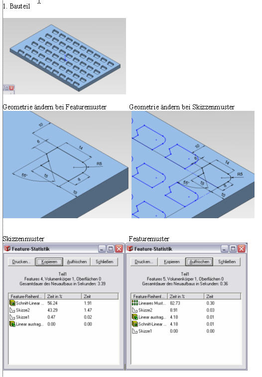

1. hat das wirklich  Performancegründe (ist einfach schneller) und
2. kann man das Muster doch relativ einfach ändern!?!
Ich nutze das sehr gerne in Verbindung mit dem Bohrungsassistenten.
Da kann man sich so richtig dran gewöhnen.
1. zu Performance: kleiner Test gab mit Featuremuster 10x bessere Performance als mit Skizzenmuster
2. Anderungen an Featuremuster sind viel einfacher, Uebersichtlicher und schneller (z.B. nachträgliches Einfügen von Konturen in das Musterelement)
Ich denke, beim Bohrungsassistenten ist es vielleicht die Ausnahme, obwohl ich auch dort das Featuremuster nehmen würde.

nur noch eine Anmerkung: Du hast natürlich Recht mit deiner Aussage. Ich weiß nur nicht so genau wie sich das ganze dann nachher in einer großen Baugruppe auswirkt. Die Dateigröße der Teile sind auf jeden Fall schon mal sehr unterschiedlich. Die Teile mit dem Featuren- Muster sind doppelt so groß wie die mit dem Skizzenmuster.
