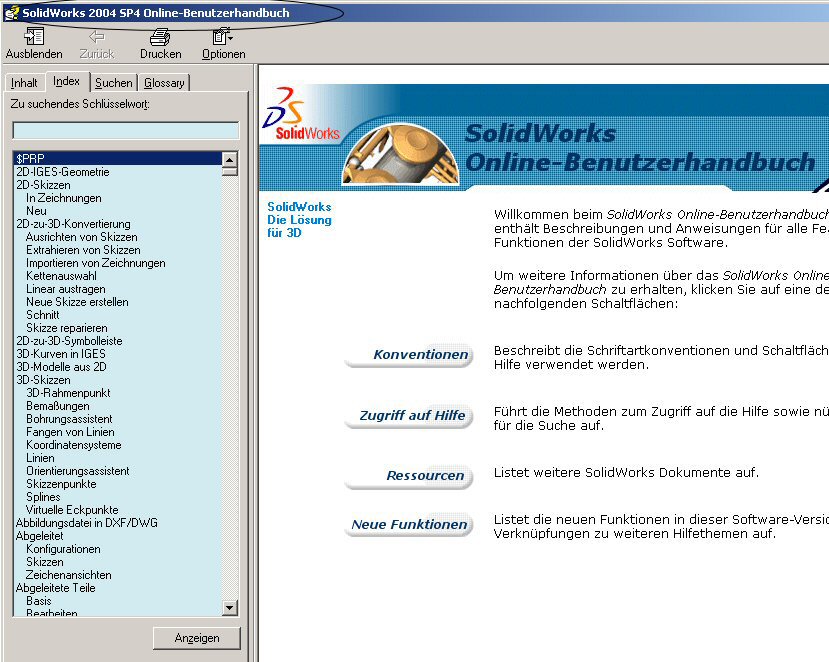

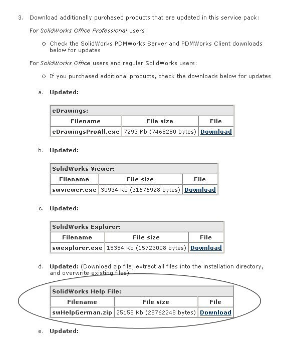

hast du auch das neueste SWXSolidWorks-Help-File (SP4) heruntergeladen und in den entsprechenden Ordner kopiert? Denn auch die Hilfe-Dateien (und u.a. auch eDrawings, SWXSolidWorks-Viewer, SWXSolidWorks-Explorer........) werden ständig verbessert und erweitert.
Wenn du die neuen Hilfe-Dateien installiert hast, erscheint beim Hilfe-Aufruf im blauen oberen Balken "SolidWorks 2004 SP4 Online-Benutzerhandbuch".

Das mit den nicht aktuellen Hilfedateien hab ich mir auch zuerst gedacht, aber erstens müsste das ja immer auftreten und zweitens hab ich auch die Help Files aktualisiert.
