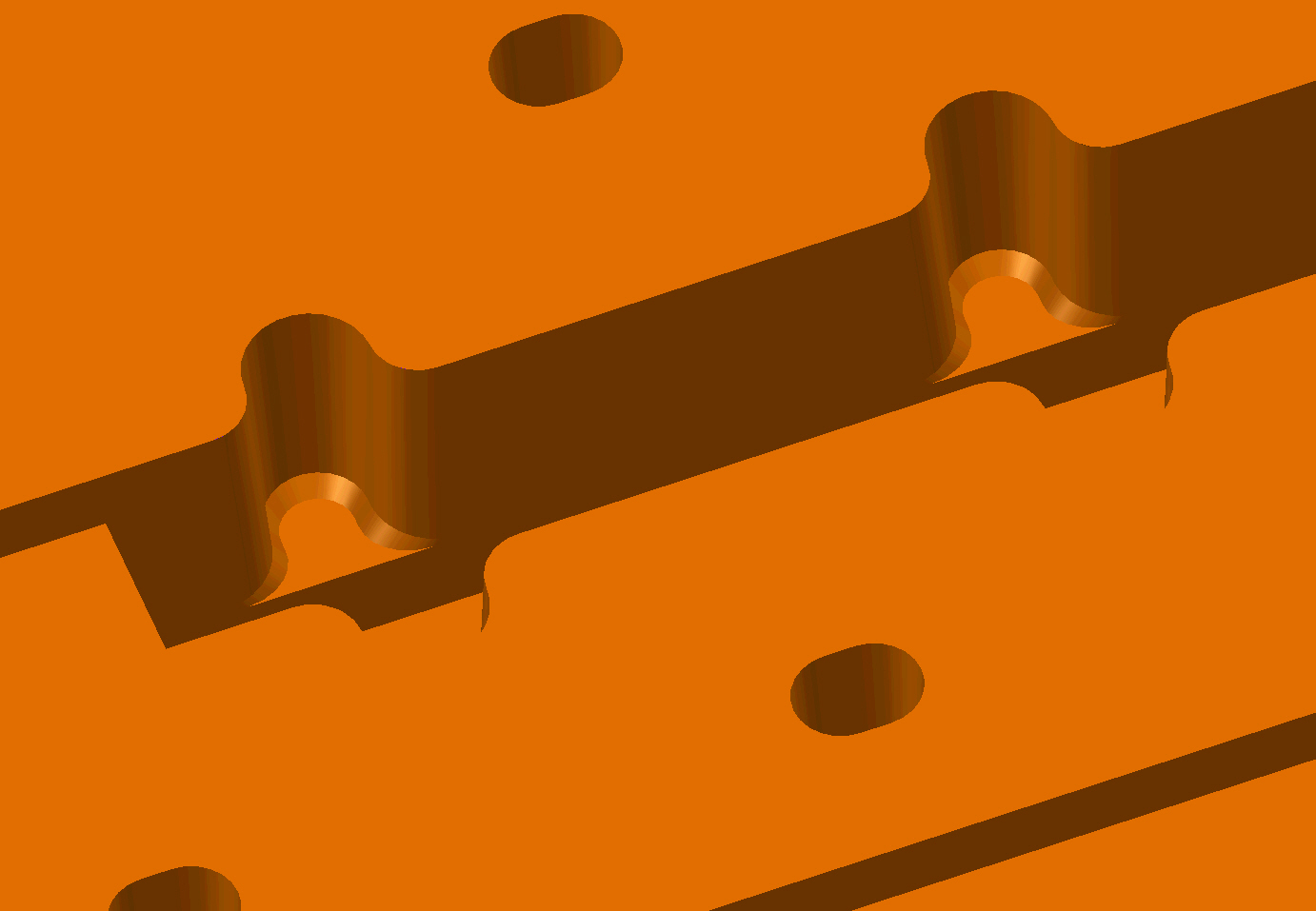

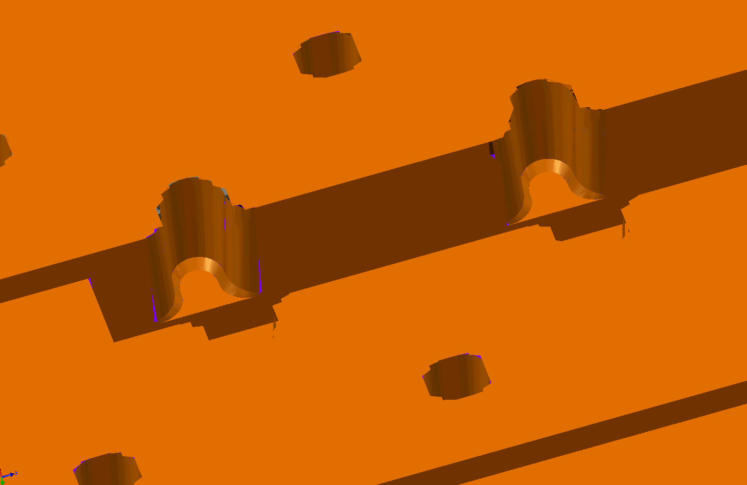

zuerst einmal einen guten Morgen an alle.
Habe zwei Bilder angehängt, das eine vor dem Speichern der edrawing
das andere danach.
Mit solchem Ergebnis kann man natürlich nicht zum Kunden gehen.
Ich weiß nur leider nicht voran es liegt.
Hab die Farben schon gewechselt, kein Erfolg.
Als exe weggeschrieben, auch kein Erfolg.
Das schlimme ist auch noch nach dem Speichern siehts noch gut aus,
beendet man dann edrawing, startets wieder und öffnet die Datei,
siehts fürn A.... aus.
Wer weiß Rat ???

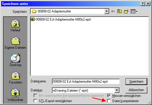

Hallo Eckhard,
hast Du auch das komprimieren ausgeschaltet?
das macht die Bilder ziemlich unscharf.
Richard

Hallo Richard,
Nein, der war gesetzt hab in gerade deaktiviert und siehe da es geht.
SUUPER
Hab mir bis heute über diesen Haken keine Gedanken gemacht.
Mal schauen wieviel Haken man in Zukunft auch noch beachten muss.
Macht die Datei zwar fast doppelt so groß, aber egal.
Danke für die Hilfe.
