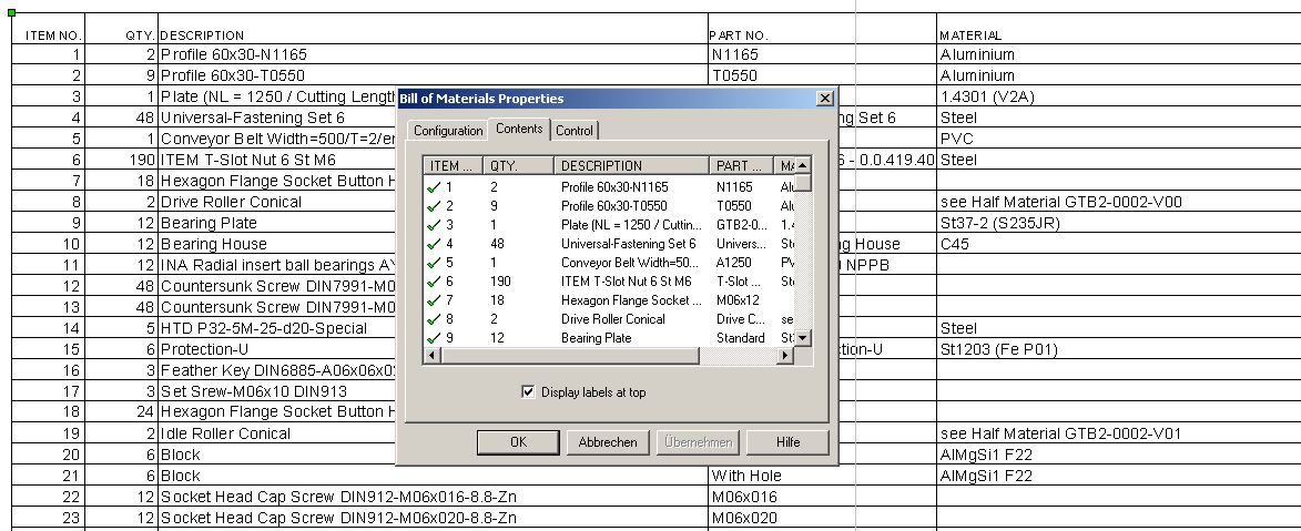

Hallo Leute,
wenn ich die Stückliste (nicht Excel) in 2004 benutze dann stürzt SWXSolidWorks sehr häufig ab.
Außerdem habe ich benutzerdefinierte Eigenschaften z.B. $PRP@description. In der Excel-BOM wird diese Eigenschaft aber nicht gezeigt, sondern das was man im Konfigurationseigenschaftenfenster eingegeben hat. In der integrierten Stückliste wird die benutzerdefinierte Eigenschaft zwar richtig angezeigt, aber folgende Probleme treten auf:
1. Sehr häufige Abstürze
2. Teile mit unterschiedlichen Konfigurationen, die aber die gleichen Eigeschaften haben ($PRP@description, $PRP@partno, ...) werden einzeln aufgeführt und nicht zusammengefasst. In der Excel-Stüli geht das problemlos!
3. Wenn für ein Teil die Eigenschaften $PRP@description, $PRP@partno nicht definiert sind, dann bleibt die Zeile in der Stückliste leer, es wird auch kein Ballon automatisch eingefügt, so dass ich nicht herausfinden kann, bei welchem Teil ich die Eigenschaften noch nicht gesetzt habe.
4. Mit der integrierten Stückliste kann man die Positionsnummern nicht verändern, bzw. verliert die Verknüpfung mit den Teilen. In der Excel basierten Stückliste ist das kein Problem siehe Bild.
5. Ich hab noch keinen Weg gefunden, wie ich die Daten aus der internen Stückliste exportieren kann (außer drucken und abtippen).
Insgesamt muß ich sagen ist das was SWXSolidWorks hier einem zumutet der reine Schrott. Mit Excel bekommt man nur zu 80% das richtige Resultat und mit der integrierten  Funktionalität kann man eigentlich überhaupt nicht richtig arbeiten.
Besserung ist scheinbar auch nicht in Sicht.

zu 4.
Die Reihenfolge (bzw. Nummerierung) der Teile läßt sich im Dialogfeld "Stücklisteninhalt" ändern, indem man die einzelnen Zeilen nach oben oder unten schiebt. Im Gegensatz zu händischem Überschreiben voll assoziativ

Zu 5.: Eigentlich ganz einfach!
Zu 4.: Im Graphikbereich geht es schon, aber wenn ich an den Stücklisteneigenschaften was ändere gehen die editierten Positionen hops. Lieber wäre es mir ich könnte im "Stücklisteninhalt" nicht nur Zeilen verschieben sondern die Position direkt eigeben. Der "Stücklisteninhalt" für Excel basierte Stücklisten sieht übrigens anders aus und bietet genau diese Möglichkeiten. Dort ist sortieren (mit einfachen Klick auf Kopfzeile) und assoziatives Ändern kein Problem.

Hallo Robert,
auch ich finde die Excel-Tabelle nicht so gut, obwohl ich damit zurecht komme (mit Abstrichen). Darum wäre es halt wichtig die SWXSolidWorks Stückliste rund zu bekommen. Vielleicht schreibst Du auch noch VerbesserungsvorSCHLÄGE nach USA.

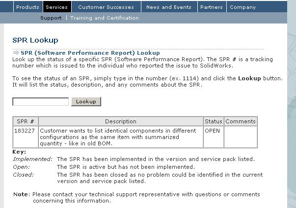

beim durchstäbern der gelösten SPR im SP4 für SW2004 viel mir gerade dieser auf:
SPR 183227 List identical components in different configurations as the same item with summarized quantity - like in old BOM.
Könnte das die Lösung für Problem 2 sein?

der SPR ist in der SP4.0 Liste aufgeführt aber nicht gelöst. Das Problem besteht weiterhin und wie beigefügtes Bild zeigt sind auch Teile von SWXSolidWorks dieser Meinung.

na prima ... aber dass die SPR-Datenbank der Webseite hinterherhängt passiert verhältnismäßig regelmäßig
Kannst du das denn mal checken, ich hab hier gerade kein SP4.0 zur Hand, vielleicht ist der Bug ja doch tatsächlich raus und nur die Webseite ist noch nicht aktualisiert

das Problem, dass ich habe ist mit SP4.0 nicht(!) verschwunden. Aber vielleicht beschreibt der SPR eine anderes Problem, da ich im Englischen nicht ganz sicher bin ob ich den Sinn verstanden habe (verstehe ich manchmal auch im Deutschen nicht).
Mein Problem:
Teil mit zwei Konfigurationen, aber identischer Benennung werden in der Excel-Stückliste als eine Position mit Stückzahl 2 angezeigt. In der SWXSolidWorks Stückliste aber als zwei Positionen mit gleicher Benennung und Stückzahl jeweils 1. Ich hab an SWXSolidWorks einen Verbesserungsvorschlag geschickt mit der Bitte dieses Verhalten alternativ zu ermöglichen, also ziehe zusammen, oder zähle einzeln.
