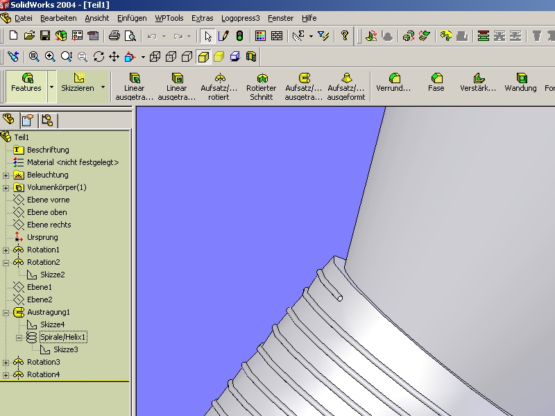

Hi.
Ich bin neu im Programm und möchte eine ganz einfache Glühbirne erstellen. Wie stelle ich das am besten an? Was ich bis jetzt getan habe: Kreis erstellt und daran die Spirale angebracht...
Wie bekomme ich diese Spirale (eigentl. ja Gewinde) ausgeformt?
Und weiter?
Besten Dank

Willkommen bei den SWXSolidWorks Anwendern,
dás Zauberwort hier heißt Austragung. Du musst eine Skizze die die Form des Gewindes beschreibt, Austragen mit Hilfe einer Bahn (Spirale). Die Skizze des Gewindes (Gewindeform) wird auf einer Ebene an der Spirale erstellt. (Tipp: Spirale selektieren und den Spiralend- bzw. anfangspunkt, dann auf die Funktion Skizze).
Dann die Funktion Austragen verwenden.
In der Hilfe findest du auch jede Menge Tipps dazu.
GRuß BAB

Original erstellt von HarryD:
hab gerade meine  Klug******erigen:
@Harry, ich hab auch meinen Klug******erigen. Daniela meint sicher das Rundgewinde der E27 Fassung, nicht die Wendel. (Ich bin aber nach 7 Jahren Beleuchtungstechnik auch zuerst auf den gleichen Gedanken gekommen)
@Daniela  Herzlich willkommen im Forum.
Ich hoffe, die Erklärung von BAB hat weitergeholfen. Wenn nicht, dann einfach das SWXSolidWorks-Kapitel Austragung und Helix lesen und nochmal melden.
Grüße an alle
Michael

Hallo Daniela,
hier noch was konstruktives:
Das besagte E27-Rundgewinde (@Jonischkeit: auch dieses ist eine Wendel  ) kannst du auch durch eine Rotation ersetzen. Du siehst dann zwar keine Steigung mehr, aber selbst für Präsentationszwecke kann das ausreichen, da bei isometrische Betrachtung die theoretisch horizontalen Linien irgendwie nach Steigung aussehen. Dies schon übrigens auch deinen Prozessor und Grafikkarte.
Harry

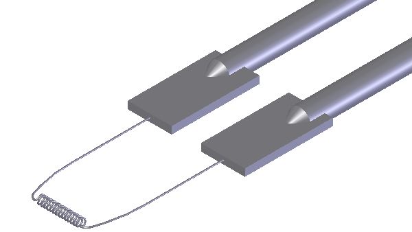

Ralf Tide
Beiträge: 4999
Registriert: 06.08.2001
erstellt am: 04. Jul. 2004 20:47    Editieren oder löschen Sie diesen Beitrag!  <-- editieren / zitieren -->   Antwort mit Zitat in Fett Antwort mit kursivem Zitat    Unities abgeben: 1 Unity (wenig hilfreich, aber dennoch)2 Unities3 Unities4 Unities5 Unities6 Unities7 Unities8 Unities9 Unities10 Unities Nur für danimai 10 Unities + Antwort hilfreich
GluehdrahtAnschluesse.zip
Hallo Daniela,
herzlich willkommen im Forum
Wenn Du nicht gerade ein E27 (kommt von Edison  soviel noch zum Thema Klugsch-eissen) Gewinde modellieren möchtest, habe ich mal ein Beispiel angehängt, wo der glühende Teil eines Halogenleuchtmittels mit Anschlüssen modelliert ist.
Nicht gerade Ressoucen schonend, aber was soll's. Detailtreue hat auch was
HTHHope that helps = Hoffe es hilft, beste Grüße & bis demnäx
Ralf
