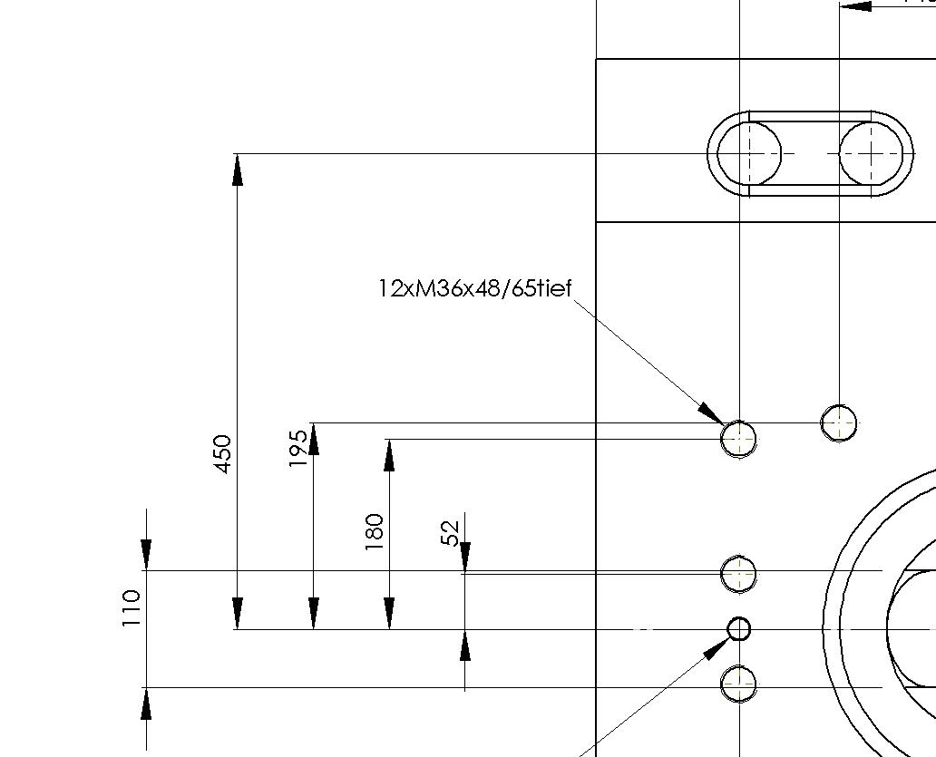

Ich würde gerne die INformationen zu Gewinden in einer Hinweislinie zusammenfassen à la "12xM42x55/70tief
Das kann ich zwar momentan manuell eingeben, aber ich würde natürlich gern alle Daten aus dem Modell übernehmen. Nur wie?? Das wäre ja die Anzahl der referenzierten Kopien, der Duchmesser, Tiefe des Gewindes und Tiefe des Kernlochs.
Kann mir da jemand helfen?
Danke und ein schönes Wochenende!

Hallo Siggi,
trifft zwar nicht ganz deine Vorgabe, aber die Bohrungstabelle erledigt das ganze incl. Koordinaten automatisch. Das Zählen (also die 12x ist AFAIKAs far as i know = Soweit mir bekannt ist nicht ohne macro möglich). Schau es dir doch mal an.
HTHHope that helps = Hoffe es hilft
Michael

Hi Siggi,
also, falls Du die Bohrung mit dem Bohrungsmanager erstellt hast, kannst Du doch eine Gewindebeschreibung einfügen.. da stehen dann alle Infos drin...
Ramona

Hallo Ramona!
Nein, den Bohrungsmanager benutze ich nicht, weil ich bisher nicht rausfinden konnte, wie ich den über ein VBA-Makro ansprechen kann. Somit werd ich die Beschreibung halt doch über ein Makro machen müssen. Nicht schön zwar, aber wenn's hilft... :-)
Siggi
