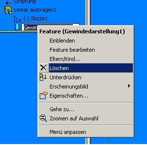

Hallo nochmal!
schon habe ich das nächste Problem: ich habe über rechte Maustaste/Beschriftung/Gewindedarstellung einen Dreivertelskreis erzeugt, möchte diesen aber jetzt gerne löschen. Nur wie? Anklicken und entfernen geht nicht. Rechte Maustaste auch nicht. Ich bin ratlos!
Danke schonmal!
Siggi

also in der Zeichnung hast Du ja nur die Gewindedarstellung, die ja im 3D Modell erzeugt wurde,eingeblendet. Nun kannst das wieder ausblenden oder im Modell das Gewinde bearbeiten. Wenns im Bohrungsassistenten gemacht ist, zb. Darstellung ohne Gewindebeschreibung. Wenns mit Einfügen Beschriftung Gewindedarstellung gemacht ist, einfach anklicken und Entf Taste drücken.

SWXSolidWorks legt bei der Gewindedarstellung ein Feature "Gewindedarstellung.." an. Diese Feature ist im Teil/BG unter dem Feature welches du ausgwählt hattest beim Einfügen der Gewindedarstellung in der Zeichnung.
Beim Bolzen: meist Linear Austragen.., bei einer Bohrung Schnitt.. etc.
Du musst also ins Teil/BG gehen und dort das Feature Gewindedarstellung löschen.
Gruß BAB

Ahhhh!!! Wunderbar! Aber schon komisch, ich kann die Gewindedarstellung nur im 2D erzeugen, aber nur im 3D bearbeiten... Tsss...
Danke schön!
Siggi

Ne Ne,
Wie BAB schon sagte:
Erzeugen geht auch im Teil.
Jan

Erzeugen immer im 3D Part, genauso wie Toleranzen im Part und auf der Zeichnung dann Modellelemente Bemaßungen einblenden und nicht alles manuell bemaßen. Beim Bohrungsassistenten werden die Gewindebeschreibungen automatisch erzeugt wenn man das denn einstellt dass man welche haben will. Man kann auch eine Kante anklicken dann einfügen Beschriftung Gewindedarstellung.
