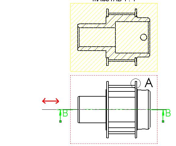

Hallo allerseits!
Kann ich eigentlich in SW2004 die Ansichtspfeile an der Schnittlinie verschieben? Bei mir sind die immer mitten in der zu schneidenen Ansicht oder auf einer Kante. Hab das jetzt mal versucht, kann auch die Länge der Pfeile ändern, nicht aber die Lage.
Danke schonmal,
Siggi

Hallo Siggi
Das geht so wie immer in jeder SWXSolidWorks Version. Das Ende der Schnittlinie anpacken und ziehen nach belieben. ALlerdings kann es passieren, wenn Du die Skizzenlinie der Schnittlinie erzeugst, Du eine automatische Deckungsgleich Beziehung erzeugst, dann geht das mit dem anpacken und ziehen nicht mehr. Dann gehst mit rechte Maustaste auf die Schnittlinie und machst bearbeiten denn klickst den Endpunkt der Skizzenlinie und löschst das Deckungsgleich raus. Skizzenlinie anklicken, Aktualisierenknopf und nun müsste es gehen.

Ahhhh... Wunderbar. Ich hatte noch ne andere Linie drunterliegen, da hat er dann immer gemault, weil es nicht die richtige für die Schnittlinie war.
Danke Dir!
