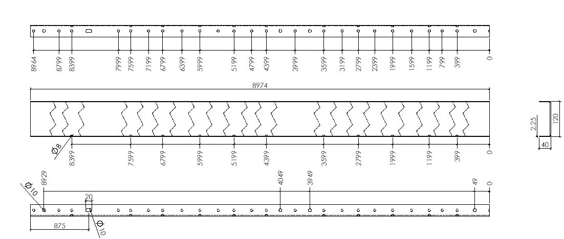

Hallo Zusammen,
nachdem wir nun SP 4.0 aufgespielt haben, habe ich festgestellt, dass bei Zeichnungen mit Bruchkanten diese nun plötzlich im Ausdruck fehlen. Bei SP 3.0 waren sie noch da...
Hat jemand dasselbe Phänomen?
Die Methode, welche in einem anderen Thread bereits beschrieben ist: Haken in den Eigenschaften bei "Ausrichten auf die Elternansicht" und nachfolgend 2x Strg+Q bringt hier nichts... Die Hotline ist auch schon am Suchen...

Hotline hat Lösung gefunden.
Unter Extras/Optionen/Systemoptionen/Zeichnungen unten beim letzten Eintrag den Haken bei "Bruchlinien in Teilansicht drucken" setzen und schon funktionierts. Aber mal ehrlich, wer läßt sich aufgrund eines Bugs in einem älterne SP so eine Lösung einfallen???

So, jetzt hab ich mal auf das freigegebene SP4 umgestellt und bei mir werden die Bruchkanten der auf die Elternansicht ausgerichteten projizierten Bruchkantenansichten immer noch nicht gedruckt. Der in dem anderen Beitrag angegebene Workaround funktioniert auch nicht mehr richtig.
Habe das mit einer 15-seitigen Zeichnung ausprobiert wobei auf fast jeder Seite jeweils ein Teil in Bruchkantenansicht mit 2 projizierten Bruchkantenansichten vorhanden ist.
Entwurfsqualität oder hohe Qualität machen dabei keinen Unterschied.
@nihil: Versuch mal ein STRG+Q vor dem Drucken, dann werden Deine ausgerichteten Bruchkanten wahrscheinlich auch nicht mehr gedruckt.

erstellt am: 01. Jul. 2004 13:51    Editieren oder löschen Sie diesen Beitrag!  <-- editieren / zitieren -->   Antwort mit Zitat in Fett Antwort mit kursivem Zitat    Unities abgeben: 1 Unity (wenig hilfreich, aber dennoch)2 Unities3 Unities4 Unities5 Unities6 Unities7 Unities8 Unities9 Unities10 Unities Nur für Gandalf64 10 Unities + Antwort hilfreich
Original erstellt von Gandalf64:
... und du hast auch in den Systemoptionen den Haken gesetzt?
Ja natürlich.
Und so bescheiden wie im Anhang sieht es dann aus, wenn es gedruckt ist.

Hallo Nihil,
Ich erstelle die projizierten Ansichten auch erst nachher und auch in hoher Qualität.
Ich bekomme die Bruchkanten, wenn die Option "Bruchkanten auf Elternansicht ausgerichten" angehakt ist nur, wenn ich die Ansicht auf Entwurfsqualität stelle, aber dann sehen ja die Körperkanten und die verdeckten Kanten bescheiden aus.
Ich frag mich jetzt nur, was der Unterschied zwischen unseren Systemen ist.
