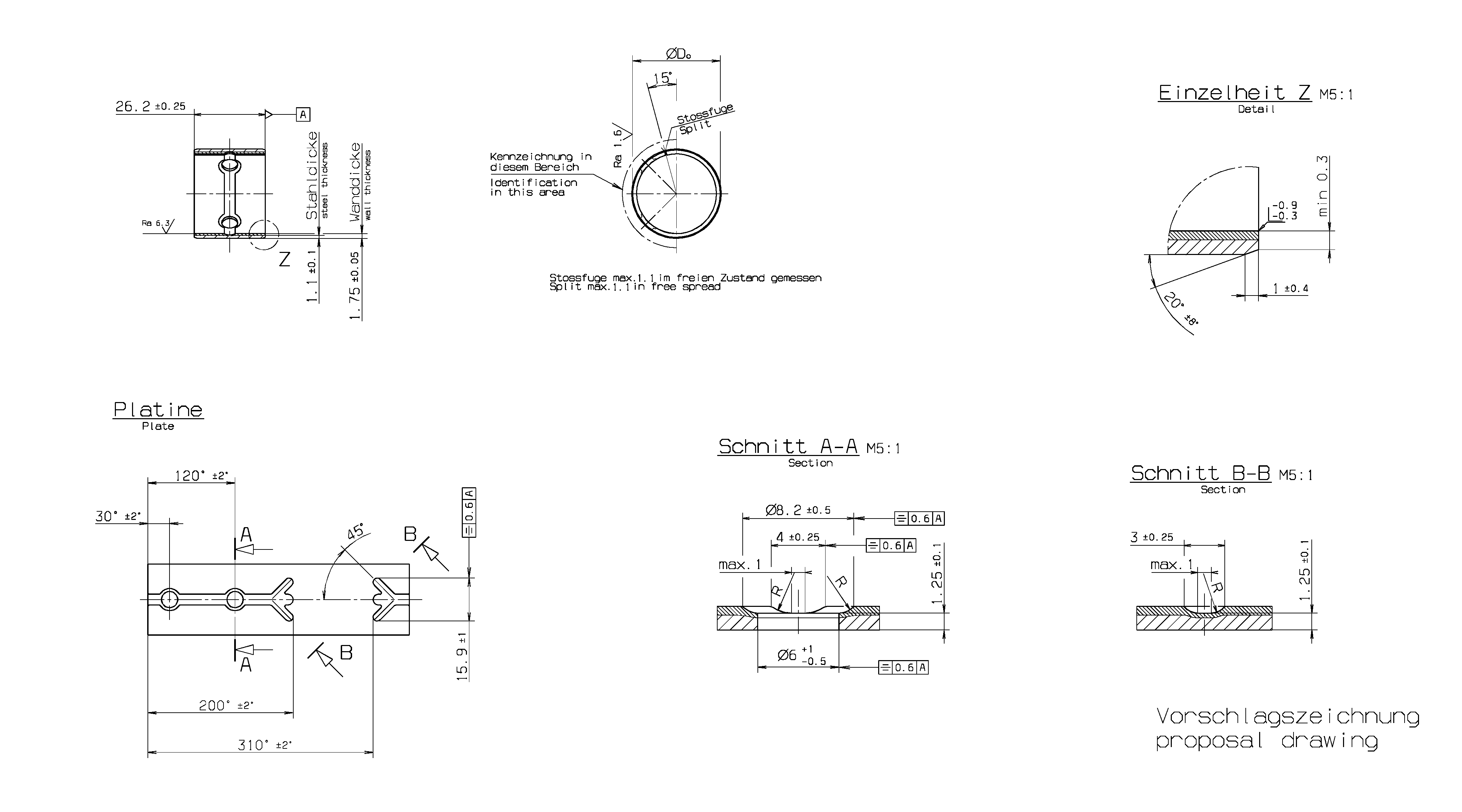

Als ich die Aufgabenstellung gesehen habe, war ich mir gleich sicher und sagte SolidWorks kann das.
Aber ich habe es nicht hinbekommen
Entweder liegt es an mir oder an SolidWorks. OK jetzt zur Aufgabe:
Es geht um Gleitlager. Erst werden Platinen hergestellt dann werden sie zu Buchsen gerollt.
Das kann man ja noch mit dem Blech Feature erstellen. Kommen aber jetzt verschiedene
Nutformen auf die Platine, dann funktioniert das ganze nicht mehr.
Hoffe konnte mich gut ausdrücken und vielen Dank schon mal für eure Hilfe.

Danke erst mal für die Antwort.
Ich will aber die Nuten auch im gerolltem Zustand sehen.
Wie ist das eigentlich, wenn ich eine Trapez-Buchse habe und die abwickle, dann müsste die Platine ja Elliptische formen haben?????

@Dieter
Sobald die Nut nicht mehr ganz durch die Platine geht, sprich
nur z.B. 2mm Tief, dann verschwinden die Nuten wenn die Buchse gerollt ist.
@Oldie
Konnte deine Datei nicht öffnen -> zukünftige Version.....
habe SW2003
Habe mal eine Zeichnung angehängt. Kann man das so in 3D modellieren und die Zeichnung davon ableiten?

Hallo cembey.
Ich befürchte, resp. bin sicher, dass Du für diesen Fall die Nuten 2x modellieren musst! Das eine Mal für die gerollte Variante das andere Mal für die abgewickelte. Dann müssen die entsprechenden Features pro Zustand unterdrückt werden.

Lagerbuchse2003.zip
Hallo Cembey,
Das Ganze noch mal als SWX2003.
Bitte die Konfigurationen beachten.
Ist nur als Lösungsansatz gedacht und ist IMHO die praktikabelste Lösung deines Problems für SWX.
