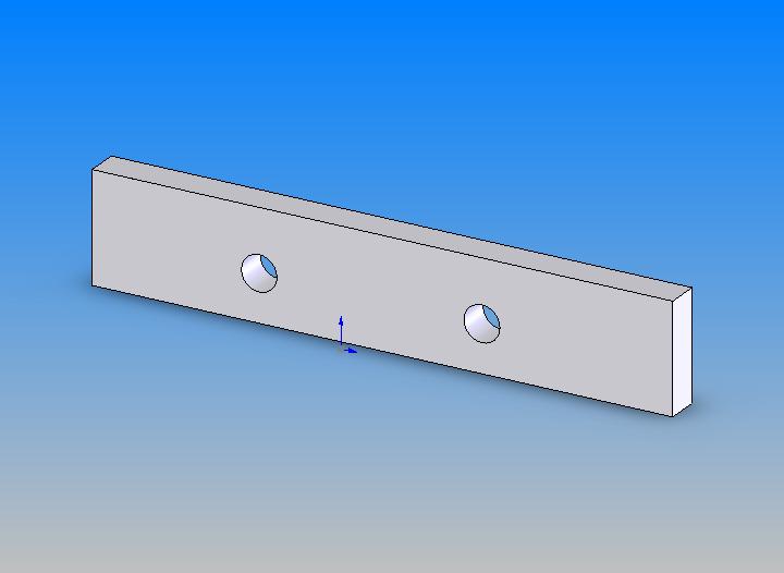

ich möchte mit dem solidworks Animator einen laserhärteverlauf
nachbilden.der laserstrahl (einfach ein roter punkt) soll über das
werkstück fahren.Das ganze möchte ich als animation haben.
könnte mir jemand dabei helfen wie ich den punkt erzeuge und daraus
eine animation mache?

wie genau soll das denn aussehen ? Also ich würde eine kleine Kugel als Part erstellen. Den Pfad skizzieren (also den Härteverlauf ?) und in einen Spline umwandeln, darus linear eine Fläche erzeugen. Die Kugel mit Fläche und Werkstück(oberseite?) verknüpfen, so das sie sich entlang des Pfades bewegt und dann per Pfadpunkte die Positionen erzeugen.
