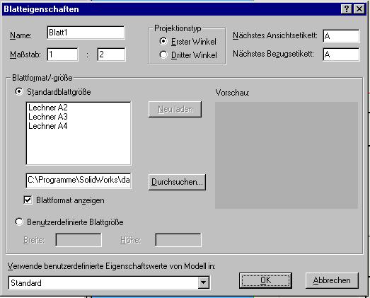

Hallo Forum,
seit einigen Stunden versuche ich verzweifelt unseren Vorlagen
beizubringen, daß wir gerne den Projektionstyp "Erster Winkel" hätten.
Aber er bleibt eisern bei seiner amerikanischen "Dritter Winkel" Einstellung.
Wo speicher ich´s denn hin damit er´s weiß ???
nicht im Blattformat und schon gar nicht in der Vorlage.
Weiß wer Rat ?
Gruß Rigo

Hallo Rigo,
das lässt sich doch ganz einfach unter Blatteigenschaften ändern, und mit den Vorlagen abspeichern???
Oder nicht??? Bei mir hat das mal vor Urzeiten funktioniert.

Zeichnung OHNE Blattformat öffnen, Projektionstyp einstellen, als *.drwdot speichern
Beim öffnen dieser Vorlage fragt SW wieder welches Blattformat geöffent werden soll.

Dank Euch beiden,
irgendwie hatte ich wohl ein Blatt vorm Kopf.
Jetzt funktioniert´s.
Der Trick war wohl das "OHNE Blattformat öffnen".
Ich hatte die Eigenschaften wunschgemäß auf den Projektionstyp geändert, dann das Blattformat gelöscht, und anschliessend die Vorlage gespeichert. Da waren die geänderten Einstellungen aber wieder zurückgesetzt.
Wenn ich erst das Blattformat gelöscht habe, bekam ich beim Ändern des Projektionstypen die Meldung "Das Blattformat wurde nicht gefunden."
Wenn ich aber beim Zeichnung öffnen, im Dialogfeld "Blatteigenschaften" auf abbrechen gehe, dann kann ich anschließend meinen Projektionstyp einstellen und auch meine Vorlage abspeichern, und überhaupt jetzt klappt das alles viel besser.
