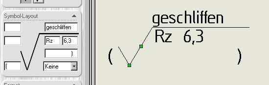

würde gerne eure Meinung zu folgenden erfahren.
Könnt ihr euch vorstellen das man bei den Oberflächensymbolen vorne die Option Klammer oder keine Klammer und dahinter Klammer/Komma oder keine Klammer/Komma auswählen kann. So das man die Symbole über dem Schriftfeld noch einfacher darstellen kann ohne zu tricksen wie z.B. mit einen Bezugshiweis welchen man darüberlegt ...usw.
Bin mal gespannt wie ihr reagiert.
Gruß Ralf

Ohne Tricksen wäre so - aber eben nicht so ansehnlich.
Gruß, der Teddibaer

Hallo Ralf,
habe vor einiger Zeit eine, für uns, brauchbare Lösung ins Netz gestellt. http://ww3.cad.de/foren/ubb/Forum2/HTML/004974.shtml
Einen Auszug der gtol.sym und die Blöcke sind dort angehangen. Die gtol.sym muß natürlich angepaßt werden, da wir mit Buchstaben arbeiten.
Hier nochmal die Beschreibung:
1. Die gtol.sym erweitern mit dem Text der Anlage. Vorher eine Kopie des Orginals erstellen. Alle Symbole sind als Texte hinterlegt.
2. Die einzelnen Symbole als Einzel "Buchstaben" hintereinander angeordnet.
3. Block von allen "Buchstaben" erzeugt.
4. Blockdefinition bearbeitet und jedem Oberflächenzeichen einen Edikettennamen vergeben(1, 2, 3....).
5. Block als Datei abspeichern.
Wenn nun der Block eingefügt wird, können über die Attribute die einzeinen Oberflächenzeichen geändert werden.
Vielleicht hilft Dir das...
