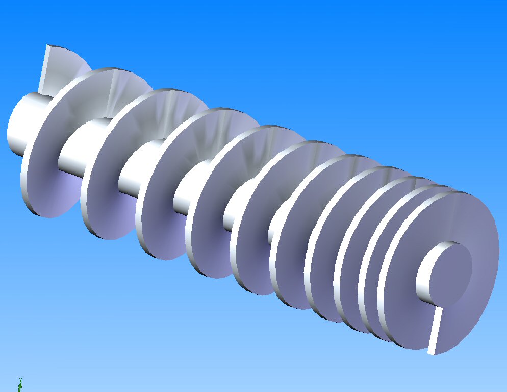

wir sind gerade an der Umstellung von ACAD auf SW. So far so good. Muss jetzt allerdings eine Zufuerschnecke zeichen und hab keinen blassen wie ich damit anfangen soll. Das Problem liegt darin, dass die Steiung sich veraendert. Ich habe die Anfangssteigung und die Endsteigung.

Ein Bild sagt mehr als 1000 Worte. Stell doch mal ein Bild oder eine Skizze rein.

Ich betreibe etwas Formanbau, und daher liegt mir bei nichtstetigen Steigungen natürlich eine Förderschnecke für Spritzgußmaschinen nahe. Diese haben oft verschiedene Steigungszohnen für Fördern, verdichten etc. Dies lässt sich durch aneinandergesetzte Helixstücke realisieren, die mit "zusammengesetzer Kurve" verbunden werden. Eine kontinuierliche Steigungsänderung lässt sich AFAIKAs far as i know = Soweit mir bekannt ist nur annähern.

wenn Du es ganz genau habe möchtest, mußt Du die Steigung mit EXCEL berechen und dir die x, y und z Werte importieren.

vielleicht ist es das, was du brauchst?

diesmal ohne Umlaute.
