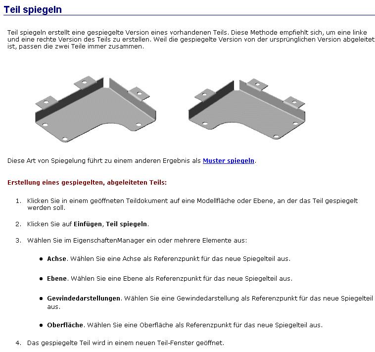

Hallo Melly,
Harry hat absolut Recht. Da dein Schweißteil ein Multibody ist kannst du problemlos mit Hilfe einer Spiegelebene ein neues gespiegeltes Teil erstellen (Was dein gespiegeltes ja sein soll).
Schau mal in der Hilfe unter Teil spiegeln nach.
