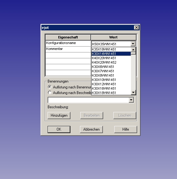

Hi zusammen!
Ich hab ein kleines Problem bezüglich der Toolbox (toolboxbrowser), und zwar möchte ich eigene Teile (in diesem Falle Schrauben, mit unterschiedlichen Konfigs) in die Toolbox einfügen, das ist ja weiter nicht schwer. Das Einfügen aus der Toolbox in meine Baugruppe klappt auch prima.
Nun mein Problem, füge ich das Teil in die Baugruppe ein, ploppt dieses schicke kleine Fenster auf, in dem ich meine Konfigurationen auswählen kann (sie Bild). Ich möchte aber gerne son komfortables Auswahlmenü haben, wie bei den standartmäßig in der Toolbox vorhandenen Normteilen. Kann mir jemand verraten wie man das macht???
Hab hier im Forum schon geguckt, aber leider nichts gefunden, und die Solidhilfe verschweigt dieses Thema leider auch...
Viele Grüße aus dem "hohen" Norden
Steffen

Die traurige Antwort darauf ist leider, daß dies bei eigenen Teilen derzeit nicht vorgesehen ist. Für eigene Teile können keine Tabellen hinterlegt werden, wie sie für die Konfiguration der Toolbox-Teile existieren. It's a current limitation... war die Aussage von SolidWorks dazu...
