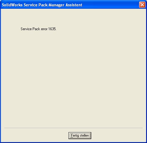

Tach,
habe (laut SWXSolidWorks) das SP3 drauf. Demzufolge habe ich mir runtergeladen sw2004-3.0-4.0-i.exe.
Dann fängt er an und bringt die Fehlermeldung siehe angehängtes Bild.
Nun gut vielleicht war es 3.1, also die Datei sw2004-3.1-4.0-i.exe runtergaladen, aber hier kommt die Meldung, dass es das falsche SP sei.
Und nun?

Hallo Cady88,
vielleicht ist beim Download etwas schief gegangen, so daß das SP4-File defekt ist. Würde einfach nochmal das SP runterladen. Vielleicht funktioniert es dann.

Hast Du das SP von C: aus gestartet? Hatte den Fehler immer, weil ich das SP auf e: gespeichert und von dort gestartet hatte.

Original erstellt von pi-design:
Hallo Cady88,
habe es zweimal runtergeladen...

Original erstellt von cadsw:
Martin
von e: von c: es goaht ned

ERROR_PATCH_PACKAGE_OPEN_FAILED
1635  Das Patchpaket konnte nicht geöffnet werden.
Stellen Sie sicher, dass das Patchpaket vorhanden ist und dass Sie darauf zugreifen können, oder wenden Sie sich an den Hersteller, um sicherzustellen, dass es sich um ein gültiges Patchpaket für den Windows-Installationsdienst handelt.
