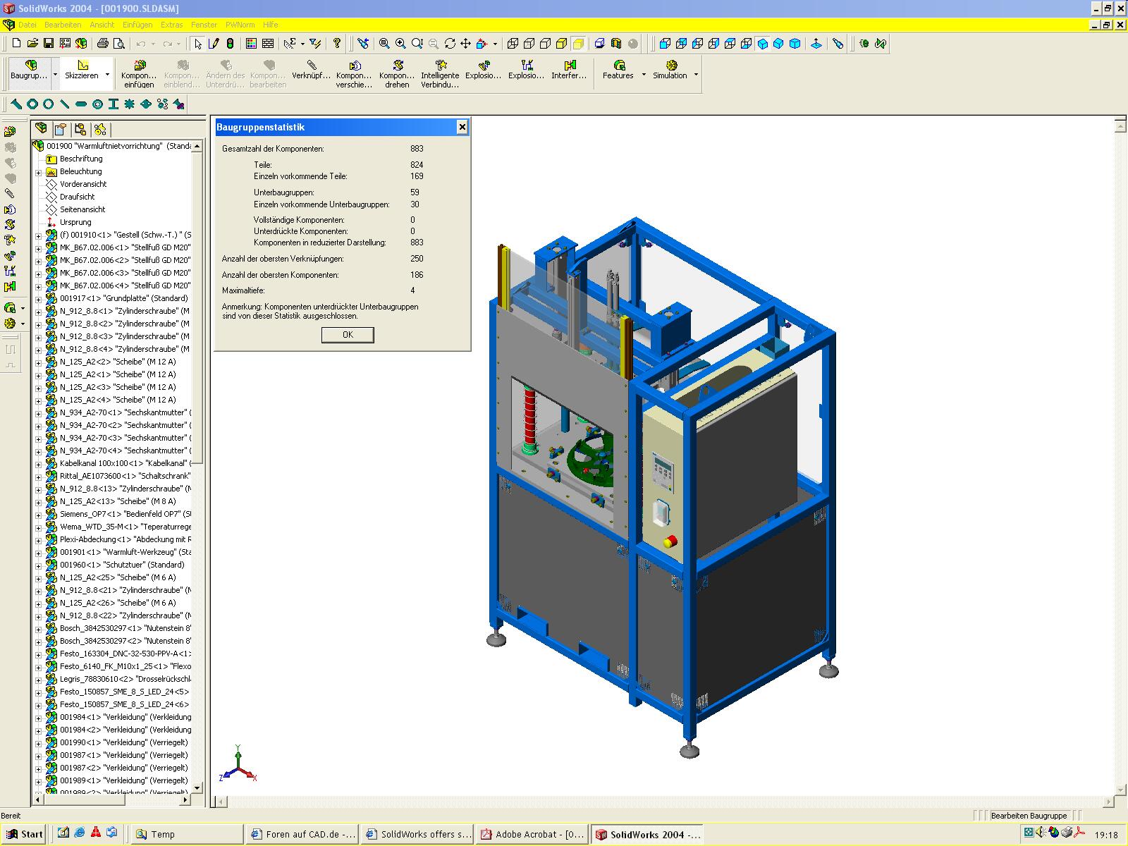

Hallo liebe Mitstreiter und Leidensgefährten,
nochmals eine Frage:
Gibt es jemanden, der Baugruppen mit ca. 1000 Teile laut Statistik (Fertigungsteile, Normteile und Kaufteile) bearbeitet und davon eine ZSB macht mit reichlich Schnitten, Ausbrüchen Details und Stückliste und bei der Erstellung der ZSB nicht mehrere Minuten Wartezeit hat für den Zeichnungsneuaufbau? Also Wartezeiten so zwischen 10-30 sec.???
Ich bin noch skeptisch, ob eine neue Hardware dieses Problem lösen kann.
Für jeden Hinweis dankbar, grüßt, Xantes

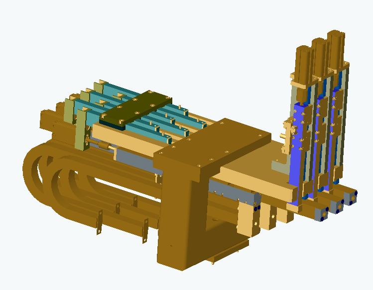

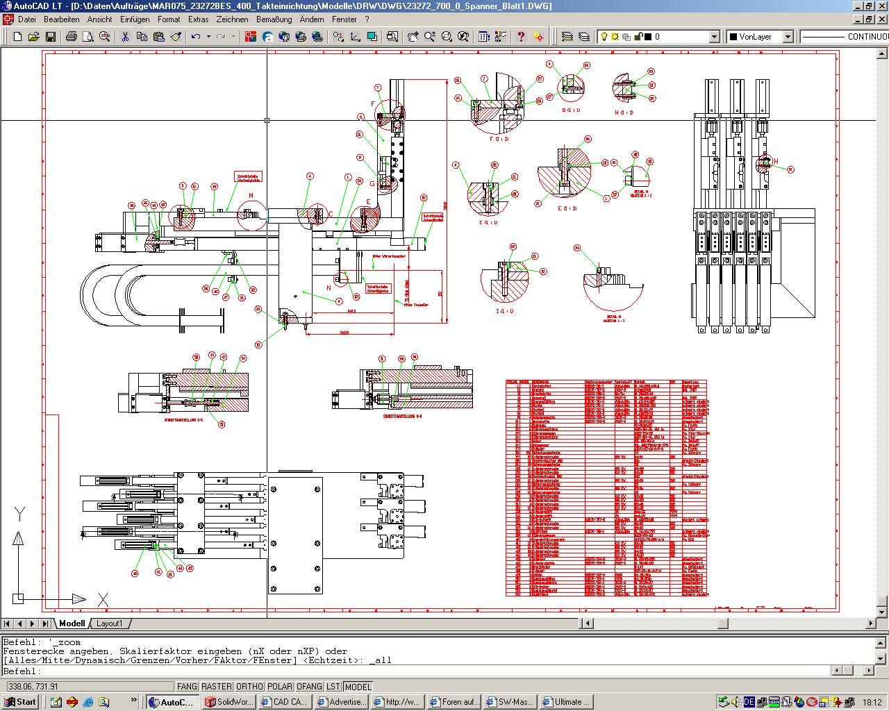

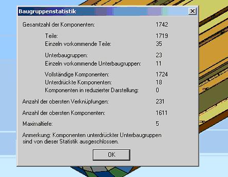

Hallo Robert, cad_man und marcus-r,
vielen Dank für Euere Beiträge, ich habe mal zur Anschauung meine Baugruppe mit der Zeichnung (nur Blatt1, Blatt2 gibt es auch noch) angehängt, ich hoffe es hat geklappt, ist nämlich das erste Mal!
Ich glaube die Zusammenfassung lautet:
Ab 500 Teile aufwärts des typischen Maschinenbaues ist die Erstellung einer ZSB etwas beschwerlich bis nervig. Mit neuester Hardware geht es etwas schneller aber noch nicht befriedigend.
Wir scheinen aber in der Minderheit zu sein, da es augenscheinlich CAD-weltweit kein Thema ist.
Also Kopf runter und durch!
Darüberhinaus allen SW-lern eine gute Zeit und bis demnächst...
Gruß, Xantes
