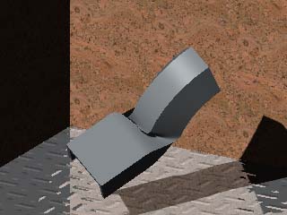

ich habe eine Pipe und einen Dichtungsring in Solidworks erstellt. Meine Frage ist, wie schaffe ich es den Dichtungsring ohne größenangabe der Pipe anzupassen?
Habt ihr vielleicht einen Tip wie ich eine Rohrschelle erstellen kann?
Über Tipps würde ich mich freuen!

Das größte problem was ich habe ist die Rohschelle. Ich weiß einfach nicht wo und wie ich da anfangen soll. Die anderen Teile habe ich per Rotation gemacht aber jetzt hänge ich fest.

Die Schelle muß so aussehen wie auf dem Foto vielleicht hat ja jemand eine idee wie man sie erstellt.

Das erste Stück als linear ausgetragener Aufsatz (Basis linear Austragen), dann das Stück in der Mitte durch Rotation des Profils erstellen (aber nur in dem Bereich wo der Querschnitt gleich bleibt). Jetzt hast Du eine Lücke zwischen den beiden Körpern. Diese Lücke mit einer Ausformung vom ersten Körper zum zweiten Körper schließen. Gibt diverse Verstellmöglichkeiten beim Ausformen. Wenn Dir das von Deiner gewünschten Form noch zu stark abweicht -> Verformen Werkzeug benutzen.

Deine Schelle ist schon der Hammer nur mit der beschreibung habe ich ein leichtes problem. Kannst du es bitte noch einmal für doofe erklären :-)

Hallo Marc (oder rita?),
Original erstellt von marciboy:
...Kannst du es bitte noch einmal für doofe erklären...
ich weiß jetzt gar nicht wie ich Dir noch helfen kann  Ich werd mich mal ordentlich anstrengen
Erst das gelbe Teil erstellen. Rotation hast Du ja schon gemacht
Dann eine Offset-Ebene erstellen. Auf dieser das Profil für das orangene Teil erstellen -> linear ausgetragener Aufsatz.
Der Rest erklärt sich hoffentlich von selbst  . Wenn nicht würd' ich an Deiner Stelle nochmal mit den Leuten von Solidline reden  (kannst dann gleich mal deren Hotline testen  )

Hallo Marc,
das Ganze ist in einem Einzelteil! Die Lösung nun step by step:
  • Auf einer Standardebene (z.B. Rechts) Profil für die Rotation erzeugen
  • Rotation 45-60 Grad, eine Richtung
Soweit bist Du ja schon
Jetzt Von der Standardebene eine Ebene mit vernünftigem Abstand generieren, natürlich in die richtige Richtung
  • Pulldownmenue Einfügen->Referenzgeometrie->Ebene
  • Standardebene (Rechts  ) auswählen
  • Abstand eingeben, OK
  • Auf dieser neuen Ebene das Profil für den orangenen Körper erstellen
  • Lineare Austragung gewünschte Tiefe
Jetzt hast Du ein Mehrkörperteil. Mit der Ausformung (von gelb nach orange - oder umgekehrt  ) kann es wieder zu einem Volumen gemacht werden. Jetzt noch spiegeln und anschließend die Bohrungen für die Klemmschrauben einfügen.
Wenn Du das Ganze jetzt vom Rohrdurchmesser abhängig machen willst, würde ich das in der Baugruppe machen. Das werd' ich aber hier nicht erklären
Beste Grüße & bis demnäx
Ralf

kannst du mir vielleicht sagen was ich da mal wieder falsch gemacht habe?? Irgendwie macht er die ausformung über kreuz  :-)

Hallo Marc,
falsch eigentlich nix
Wenn man eine solche Ausformung erstellt und dabei keine Leitkurve verwendet, verbindet SWXSolidWorks die Profile so miteinander, wie (an welcher Stelle) man die Profile anklickt.
Bei 2004 (sieht man im Video) gibt es einen Punkt, den man per gedrückter Maustaste an andere Stellen ziehen kann. Das gab es bei 2003 noch nicht. Um ohne Leitkurve keine Verdrehung zu erzeugen mußt Du mal verschiedene Bereiche der Fläche anklicken. Du wirst sehen, das mal zu mehr, mal zu weniger Verdrehung kommt.
HTHHope that helps = Hoffe es hilft, beste Grüße & bis demnäx
